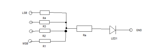

ich habe vor kurzem von RGB-LEDs erfahren und habe mir nun eine
Möglichkeit ausgedacht, diese mit einem uC anzusteuern.
Dabei ist die Schaltung im Anhang rausgekommen.
Dabei gilt: 8*R1 = 4*R2 = 2*R3 = R4
Bei einer 2V/20mA LED könnte man zum Beispiel, wenn die minimale
Helligkeit bei 10mA (Ausgedacht, habe leider keinen korrekten Wert)
erreicht ist, folgende Widerstände bei 5V einsetzen:
5V-2V = 3V
Ra: 140 Ohm
R1: 20 Ohm
R2: 40 Ohm
R3: 80 Ohm
R4: 160 Ohm
Stimmen meine Überlegungen?
Viele Grüße
Sebastian
Gast #1367036
Gut überlegt, leider haut das so nicht hin. Die Helligkeitszunahme
(inbesondere die subjektive) ist nicht linear mit dem Strom.
Das Helligkeitsregelung macht man per PWM.

Gast #1367051
afaik nein... wenn du dir die durchschnittliche Leistung ausrechnest,
dann ist die eine auch wieder nur doppelt so hoch wie die andere. und
das ist ja nicht linear zur empfundenen helligkeit.
würd mich auch mal interessieren wie man das genau ausrechnen könnte wie
sich das verändert.
vermutlich irgendwie exponentiell müsste das sein
Gast #1367259
Also in den Datenblättern ist die Kurve eine Gerade.
Conrad-Artikelnummer: 185388-62
Ich glaube eher, dass das am Auge liegt.
Wenn man sich mit einem Zeichenprogramm einen Farbverlauf von Schwarz
nach Weiss darstellen lässt, dann sieht man, dass das sicher nicht
linear ist. Fast das erste Drittel ist nahezu schwarz.
