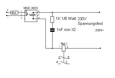

ich schalte ein Relais von Finder mit einer Spulenspannung von 230V AC
über einen moc3023.
http://www.alldatasheet.com/datasheet-pdf/pdf/27238/TI/MOC3023.html
Im Datenblatt las ich etwas über 100mA Maximastrom für den Moc. Der Moc
seinerseits wir über einen Vorwiderstand von einem uc gesteuert. Das
Relais hat folgende Daten:
https://www.distrelec.com/distrelec/datasheets.nsf/WebAttachments/91C837450FDAB79EC12571730050CE28/$File/S40_data_d.pdf
40.52.8.230.0000 230 VAC 28000 Ω 1.2 VA.
Das klappt auch alles wunderbar, so wie ich mir das vorgestellt habe.
Dennoch:
Wenn ich alles recht vertsanden habe, sollte man mit dem Moc 23Watt
schalten können. Nun handelt es sich bei dem Relais jedoch um eine
induktive Last.
Ich bin unsicher ob diése einfache Schaltung ohne Entstörung und ohne
weitere Bauteile auf dauer wirklich funktioniert.
ICh benötige eigentlich nur eine bestätigung oder Hinweise falls ich
doch etwas übersehen habe.

(Firma: Promaxx.net) #1368998
willi schrieb:
> freilaufdiode
Witzbold ! Wechselspannung !
Der MOC ist ein TRIAC, der sich selbst bschaltet, wenn der Stromfluß
gegen 0 geht. Die Spule ist eine Induktivität, die dann wenn der Strom
fast 0 ist, eine Spannung jeseits von 0 hat. Und jetzt schaltet der
TRIAC ab, und es liegt PLÖTZLICH Spannung am TRIAC. Dieser plötzliche
Spannungsanstieg kann zum Durchsteuern des TRIACs führen, der eigentlich
nichts zerstört, aber das Relais nicht abschaltet.
Passiert hier aber wohl nicht.
Wenn ich an der Stelle wäre, würde ich die Sache mit den feuernden
Relais schon aufgeben ! Wieviel Strom soll geschaltet werden ?
Es gibt tolle SSRs, die fix und fertig alles drin haben...

Gast #1539322
Hi Zusammen,
ich habe die Schaltung die bei elektronik komp. mal vorgeschlagen wurde
nochmal mit berücksichtigung des letzten Rates dort geändert.
kann mir jemand die Funktionsweise des Snubbers erklären und mit Zahlen
belgen. die Relaisspule hat 28Kohm/230V AC, der Optokoppler hat wohl
keinen Nulldruchgansschalter und kann 100mA bei 25Grad schalten.
http://pdf1.alldatasheet.com/datasheet-pdf/view/27238/TI/MOC3023.html
Ich frage mich wie man auf die 1Kohm kommt, und die 1nF. Mir sind die
Formeln aus der Wechselstromtechnik bekannt, auch verschiebungen bei
Induktivitäten und Kapazitäten. Doch was genau in dieser Schaltung
(Snubber) passiert ist mir immer nich ganz klar.
Wie komme ich auf diese Werte für Kondensator und Widerstand, was
bezwecken sie, "schlucken" sie die Restenergie die in der Spule "steht"
wenn abgeschaltet wird!?
Gruß,
m.
