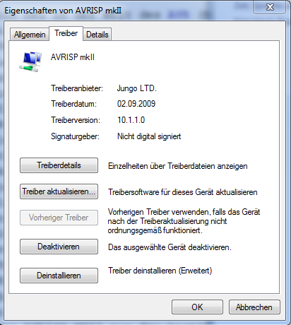

Nachdem mein Pollin-Board heute ausgestiegen ist, habe ich meinen AVR ISP MKII wieder ausgepackt und wollte ihn installieren. AVR Studio installiert inklusive Treiber, ISP angesteckt. Leider leider gibt es jetzt verschiedene Probleme wie "Die Treiber für dieses Gerät müssen erneut installiert werden. (Code 18)" oder "Ein Dienstinstallationsabschnitt dieser INF-Datei ist ungültig." Also, kann man Treiber fuer das AVR ISP MKII unter Windows7 64bit zum Laufen bringen, und wenn ja wie?

Hallo! Habe mein Problem mit dem AVR-ISP MKII hin bekommen. Also für alle die auch Probleme haben unter Vista x64 / Win7 x64. So habe jetzt die aktuelle Beta vom AvrStudio installiert. Dort sind neue Treiber drin für den MKII. Nach dem Installieren muss man neu starten und am Anfang F8 drücken und die digitale Treibersignierung ausschalten. Dann funzt endlich alles. Danke Gruß Denny
Denny S. schrieb: > Nach dem Installieren muss man neu starten und am Anfang F8 drücken und > die digitale Treibersignierung ausschalten. > Dann funzt endlich alles. Das ist aber schwach von Atmel, dass sie nicht mal die Treiber signieren lassen. Die F8 Methode ist ziemlich unsauber....

Also ohne F8 ging es bei mir garnicht. Treiber werden zwar geladen, aber AvrStudio kann dann den ISP MkII nicht finden. Gruß Denny

Mit F8 ging es bei mir (Win7-64 RC) auch nicht. Nach Anleitung von AvrFreaks gehen ISP mkII + Dragon. Der Drache scheint mir langsamer zu sein als der AvrISP. Kann aber auch Einbildung sein. Getestet habe ich nur die ISP Schnittstelle. Ich hatte nur den ISPmkII installiert. Der später eingesteckte Dragon funktionierte auf Anhieb. Bislang haben die Geräte unter AVR Studio 4.17 zuverlässig funktioniert.
