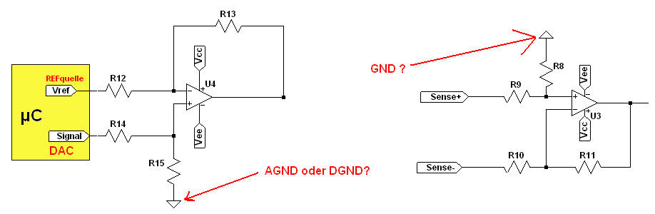

zur Zeit entwerfe ich meine erste Platine und habe
-um nochmal sicherzugehen!- eine Frage bezügl. der Auwswahl des Grounds:
in der linken Zeichnung (siehe Dateianhang) wird der invertierende
Eingang des OPVs mit einer Referenzspannung (z.B. 2.5V) und der
nicht-invertierende Eingang mit einem vom DAC des Mikrocontrollers
erzeugten Signals versorgt.
Muss ich jetzt hier einen AGND oder DGND nehmen?
in der rechten Zeichnung dagegen werden die Eingänge des OPVs lediglich
mit der von einem Shunt gemessenen Spannung versorgt. Hier muss der OPV
dann mit einem gewöhnlichen GND verbunden werden, oder?
Vielen Dank im Voraus!

Das ist ein weites Feld und nicht einfach mal so eben zu beantworten.
Als Anfänger knote einfach die gnd zusammen. Das ist letztlich auch
beigetrennter Führung der Fall. Nur wenn µC, DAC, ADC usw. einen
getrennten AGND ausweisen, macht es eventuell Sinn die Leitungen separat
bis zum gemeinsamen Knoten zu führen.

Hallo Alex,
Nein, nimm für alle Grounds dasselbe Symbol: Das einfache GND.
Wenn Du später mit dem Routen fertig bist, solltest Du mit dem Befehl
  polygon 'GND'
außerdem ein Viereck über die ganze Platinenfläche ziehen. Damit
erzeugst Du die sogenannte Massefläche.
Die Unterteilung in mehrere Grounds ist nur dann notwendig, wenn Du sehr
hohe Anforderungen an die Störsicherheit hast. Prinzipiell solltest Du
Dir eine Leitung auf der Platine als Doppeldrahtleitung vorstellen:
- über die Leiterbahn selbst fließt der Strom zum Bauelement hin und
- über die Massefläche fließt der Strom wieder zur Signalquelle zurück
Zwischen beiden Leitern bildet sich ein E-Feld aus. Um die Leiter herum
jeweils ein H-Feld.
(Bei sehr hohen Frequenzen mußt Du die Leitung sogar als Wellenleiter
auffassen - aber so genau müssen wir es hier nicht betrachten.)
Mit der Unterscheidung in mehrere Masseflächen kannst Du verhindern, daß
(hochfrequente) Digitalsignale über die analoge Massefläche
zurückgeleitet werden und dort induktive (oder resistive)
Spannungsabfälle verursachen.
Solche Spannungsabfälle auf der Massefläche bewirken letztlich, daß Du
an unterschiedlichen Orten auf der Platine unterschiedliche
Bezugsspannungen hast. Das wirkt wie eine eingekoppelte Störung. In der
Regel sind solche Störungen aber sehr gering.
Beispiele, bei denen Du eine GND-Unterteilung brauchst:
- du arbeitest mit sehr steilen Signalflanken (=Hochfrequenz)
- du benutzt eine Leuchtdiode als Photodiode, um damit schwache
Lichtreflexionen zu messen
- du willst auch das letzte Bit eines 16-Bit Analog-Digital-Umsetzers
genau messen (Vorsicht: oft rauschen die AD-Wandler ohnehin so stark,
daß die letzten Bits wackeln)
Gruß,
  Michael

Es ist völlig Wumpe wie du die einzelnen "GND's" nennst. Sie haben nicht
einmal was mit Grounds (Erde) zu tun sondern sind "Returns" (Rückflüsse)
oder "Commons" (gemeinsamer Minus).
Wichtig ist eher das auf diesen möglichst wenig Störungen sind. Da ein
Prozessor über seine Schaltvorgänge immer welche erzeugt sollten dessen
Spannungen getrennt von analogen geführt werden. Das gilt für VCC (die
positive Spannung mehr ist es nicht) übrigens genauso. Nur macht da kaum
einer AVCC und DVCC. Mehr als die Störung auf den Leiterbahnen
eleminiest du aber nicht.
Eigentlich heisse nSie alle "GND" Nur im Layout ist es leichter zu
routen.
Alles anloge würde ich an "AGND" hängen, den digitalen an "DGND". Das
sollte reichen.

Bin ich der Einzige, der davon abraten würde, nen GND-Symbol nach oben
gerichtet zu zeichnen?! Wenn z.B. im Ausdruck später keine Bezeichnung
dran steht, ist das im schlimmsten Fall mit nem VCC-Symbol verwechselt..
Oder sorgt einfach für Verwirrung und ne Datenblatt-Recherche, ob dass
denn so richtig ist.
