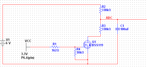

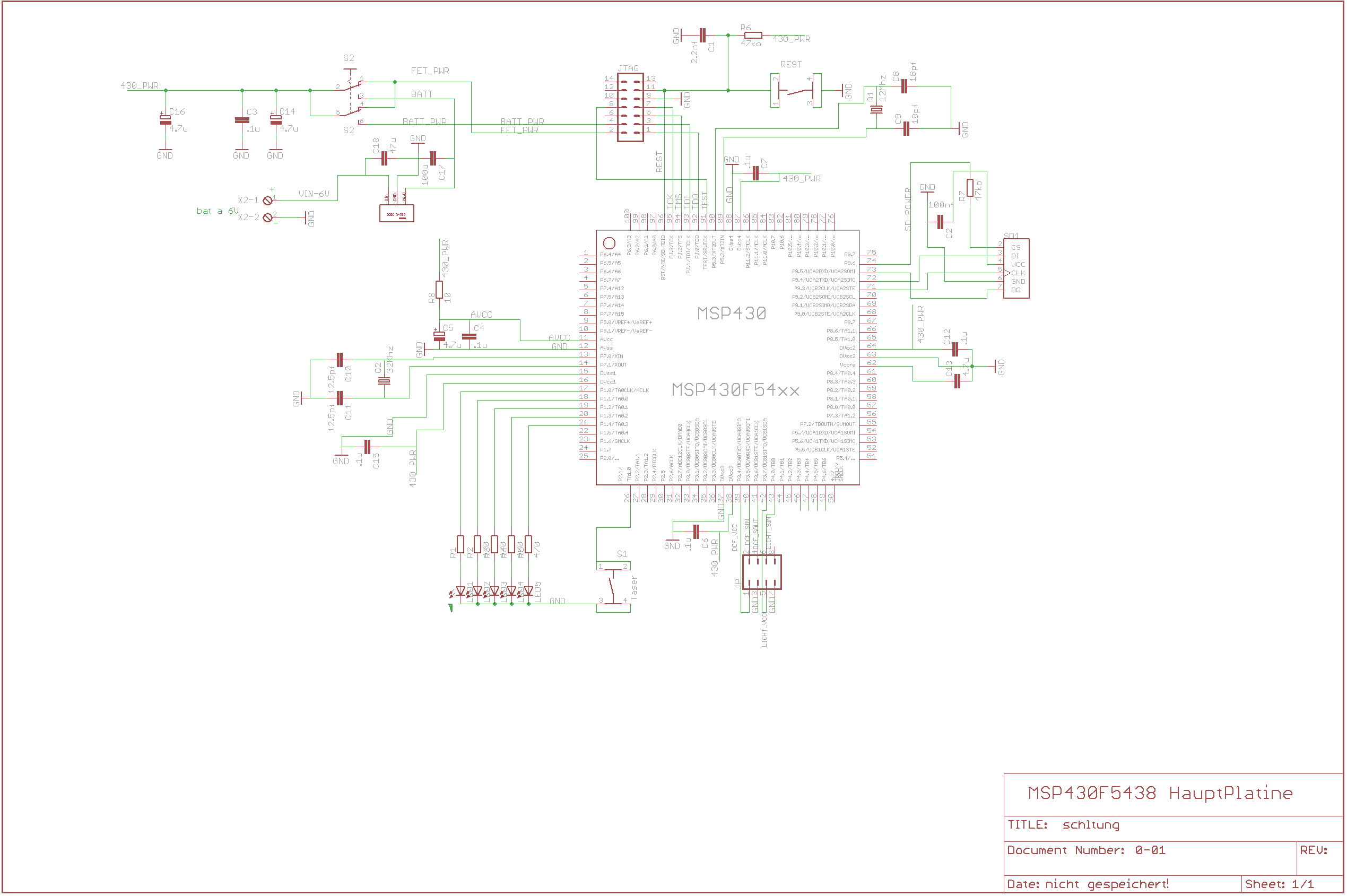

kann  mir  bitte  einer  sagen  ob die schaltung  in ordnung  ist  oder
habe was  nicht geachtet
noch  eine frange  ich wollte  die spannung  der batterie 6v  auch
überwachen ,
hab  vor  den ADC mit ein spanung verteiler(von der batterie) zu
verbinden  und  den Vref+ pin mit 3.3
so meine  fragen
kann  ich den Adc direkt mit  der bat-6v  verbinden ? wenn  nicht  was
ich  aber eher vermute , welche  wiederstände soll   ich nehmen (mit
wenig  strom verbrauch)
muss  ich Vref+ 3.3  und  Vref- an gnd  verbinden oder  reicht  nur
veref+
danke im voraus
Nein. Die Inputs dürfen keine Spannung größer als die Vcc haben.
Da musst du schon einen Spannungsteiler benutzen.
>veref+
Es reicht Vref+. Es lässt sich aber auch programmieren das du Vref-
extern verbinden musst, ist hier aber unnötig.
Warum aber überhaupt eine externe Ref.Spannung? Nimm doch die interne
2,5V.

hallo habe  gesehen  das mit  einem spannungteiler  n  menge  strom
verloren geht , gibt s  nicht  eine andere  möglichkeit , die  spannung
von der batterie zu messen ?
Persönliche Seite #1369076
Wenn du den Spannungsteiler so auslegst, dass er etwa 10µA braucht, sind
mit dem MSP430 noch zufriedenstellende Messergebnisse zu erwarten,
vorausgesetzt, dass die Samplingzeit groß genug ist und direkt am
ADC-Eingang ein Stützkondensator ist.
Mit 10µA solltest du keine Probleme wegen der Batterielebensdauer
bekommen.

#1370606
@Jörg
war n n super idee  mit  dem BSS123 (habe den 119  genomen )
Durch die Diode , zwischen Basis und Kollektor, wird beim Einschalten
des Transistors  der Basisstrom begrenzt. Dieser wird durch die geringe
Durchlassspannung zum Kollektor abgeführt und deshalb wird der
Transistor weniger stark gesättigt. Beim Ausschalten braucht der
Transistor viel weniger Zeit, weil weniger Ladungsträger entfernt werden
müssen. Die Diode BAT85 ist eine Kleinsignal-Schottky-Diode. Diese
Dioden schalten sehr schnell. Darum eignen sie sich speziell fuer diesen
Einsatz. Dazu kommt, dass die Fluss-Spannung mit etwa 0,25 V wesentlich
niedriger ist als die einer herkömmliche Silizium-Diode mit etwa 0,65
V.(Q:elektronik-kompendium)
mit  dem Pull-Down ist  tau n bissen  gross  geworden aber sicher :)
danke an  euch alle
