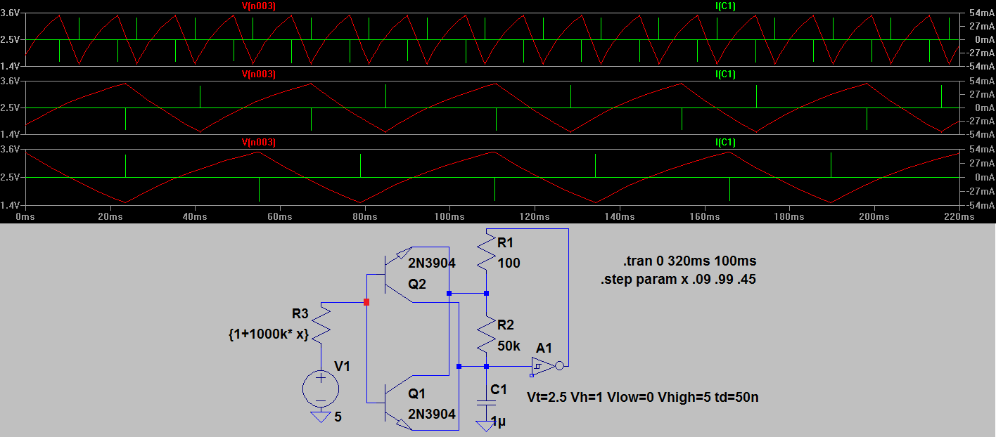

ich möchte den (Ent-)Ladevorgang eines Kondensators beeinflussen. Am
liebsten möglichst symmetrisch. Bei der Simulation mit einem
NPN-Transistor ist mir aufgefallen dass nur der Entladevorgang
beschleunigt wird nicht aber Ladevorgang. Was ich reichlich merkwürdig
finde, da ich genau das Gegenteil erwartet hatte.
Könnt ihr mir sagen was da los ist?
Und natürlich am liebsten gleich noch wie ich das Ganze richtig mache.
Grüße
Jemand

> Am liebsten möglichst symmetrisch.
Was meinst du, wofür der Pfeil im Transistor gut ist?
Könnte der bedeuten, dass sich ein Transistor der Stromfluss in die eine
Richtung anders verhält als in die Andere?
Kannst du uns sagen, was du erwartest?
BTW:
Warum nimmst du nicht ein Relais? Das funktioniert in beide
Richtungen...

Gast #1369389
zum Bild:
blau ist Spannung von der rechten Stromquelle
grün das Steuersignal vom Transistor
türkis der Strom durch den Kondensator
und rot die Spannung am Kondensator
Wie man sieht geht der Entladevorgang schneller wenn das Steuersignal
größer wird. Ist ja auch klar da der Transistor so mehr Strom leitet.
Die Sache ist die: so wie der Transistor geschaltet ist müsste wenn
schon der Ladevorgang schneller gehen. Wenn ich den Transistor umdrehe
geht nur der Entladevorgang noch schneller aber der Ladevorgang bleibt
weiterhin unbeeinflusst. Ist das vielleicht ein Simulationsfehler?
Meine Frage nach dem Symmetrisch war darauf bezogen ob es auch
Transistoren gibt bei denen Kollektor und Emitter symmetrisch gefertigt
sind oder es ein Bauteil gibt das sich so verhält.
Relais und sonstige Schalter kann man wohl ausschließen da ich einen
variablen Übergang haben will und keine pure Überbrückung von R2.

Gast #1369412
Der Titel "Merkwürdige Schaltung" würde besser passen.
Wann leitet ein Transistor in die Richtung, Du geplant hast (Ladevorgang
unterstützend)?
Wenn ein Basisstrom fließt.
Und wann fließt der Basisstrom?
UBE so um die 0.6 Volt.
Wenn der Kondenstator geladen wird und die Spannung V1+UBE<UKOND ist, so
wird kein Basisstrom fließen. Und die Schaltung macht nicht das, was Du
Dir vorstellst.
Im Klartext: Die Spannung über den Kondensator wächst und dreht Dir den
Transistor zu.

#1371985
@helmut s
Wüsste nicht wofür ich .step hier benutzen sollte. Außer vielleicht für
R3 damit ich eine Konstantstromquelle nehmen kann.
Konnte nicht herausfinden was du mit Sshalter meinst.
Es war mir nicht klar ob du nur etwas simulieren willst oder ob du es
bauen willst.
Wenn du es bauen willst, dann nimm 2 CMOS-Schalter CD4066 oder 74HC4066.
Du schaltets immer nur einen ein. Jeder hat seinen eigenen
Serienwiderstand.
Genauso könntest auch zwei Tristate-Buffer 74HC125 nehmen.
Schmitt-Inverter ---
___________________|
|-->Tristate-Buffer1--R1---|--- C --- Masse
|-->Tristate-Buffer2--R2---|
