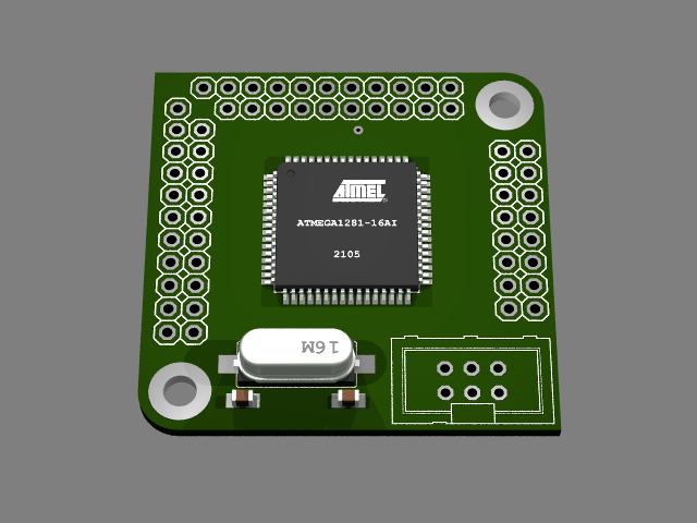

von O. D. (odbs)
So in etwa wird es aussehen...
Die Platine ist jetzt an den ATMEGA1281 angepasst. Der
Seriell-USB-Wandler ist auf der Rückseite. Wer lieber die zweite
serielle Schnittstelle des µC nutzen möchte und USB nicht braucht, kann
den Chip unbestückt lassen und die ungenutzten Pins entsprechend
durchverbinden.

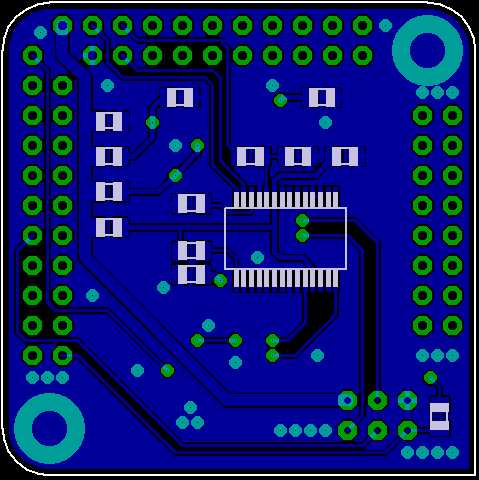

von O. D. (odbs)
Von oben
von O. D. (odbs)
Von unten
von chris (Gast)
Wieviel Platinen machst du für deinen Kunden, 20-25 Stück
schätzungsweise.
Für das Prototyping sowie kleinere Produktserien würde ich eher 40x60
machen, zweireihig sowie eher einseitige Bestückung, soweit möglich.
Diese custom Stecker sind zwar vielleicht nicht schlecht, jedoch
unpraktisch
was drunter zu layouten.
Laut meiner persönlicher Meinung ist das schlechtes routing, aber mit
40x40
geht es warscheinlich nicht besonders gut.
von O. D. (odbs)
Größe ist vorgegeben. Das ganze Panel wird sowieso zweiseitig bestückt.
> unpraktisch was drunter zu layouten.
Das sind normale Stiftleisten.
Konkret?
von chris (Gast)
Was ist das Signal auf der obersten Buchsenleiste ganz links ?
von O. D. (odbs)
+5V natürlich
von chris (Gast)
Schlechte Anbindung von VCC sowie GCC an den Atmel.
Schlecht Führung von Reset nahe an der Masse,
Schlecht Quarz-Layout, sei es die Masse, wie auch Leitungen unter dem
Quarz,
sowie daß die GND Leitungen unter dem Quarz zusammenfließen, und so eine
Schleife machen.
Teilweise zu dünne Leitungen ohne Grund dafür (VCC,GND).
Kondensatoren würde ich teilweise nach oben setzten, eine Via ist wie
eine
Induktivität/Kondensator.
Habe den Schaltplan nicht gesehen, aber auch beim usb-rs232-ttl scheint
mir
die nötige Entstörung sowie GND Layout zu fehlen.
von chris (Gast)
vcc, am mega128, sei es rechts oben, oder links unten, ist sehr schlecht
and die 5V angebunden, das kann leicht besser gemacht werden, auch GND
ist
relativ schlecht an diesen Punkten angeschlossen. Links unten fehlt der
Entkoppel-Kondensator, der nahe am Quarz sehr wichtig ist, um die
Quarzleitungen sollte eine Masse drumumlaufen, sollte beim Layout kein
problem sein, die Kondensatoren sollten näher ran, und ein bisschen weg
vom
Befestigungsloch, und eine ring-guard oder auch nur eine Leitung
zwischen
Befestigungsloch (Gerätemasse) und OSC-masse wäre auch nicht schlecht.
von O. D. (odbs)
Hallo Chris,
danke für deine Anmerkungen - sicherlich ist dies auch noch nicht die
finale Version - aber insgesamt scheint mir die Kritik wenig fundiert.
Ich glaube, du bist eher Theoretiker als Praktiker. Das kleine
Platinchen ist doch nun wirklich eher überschaubar, da muß man keine
Doktorarbeit daraus machen. Ein Layout ist nie perfekt, sondern stellt
unter den gegebenen Randbedingungen einen Kompromiß dar. Es muß "nur"
gut genug sein, um zuverlässig zu funktionieren und die EMV-Vorgaben
einzuhalten.
Was stört es Reset, wenn es nahe an der Masse liegt?!
> Quarz, sowie daß die GND Leitungen unter dem Quarz zusammenfließen,
> und so eine Schleife machen.
Ich weiß nicht, wo du eine Schleife von GND-Leitungen siehst, die unter
dem Quarz zusammenfließen. Der Oszillator wird so problemlos
funktionieren.
Es ist ein Gerücht, daß VCC-Leitungen so dick wie möglich sein müssen.
Oft ist das Gegenteil der Fall für eine gute Entkopplung. Wichtig ist
vor allem die HF-mäßige Anbindung der Pufferkondensatoren unmittelbar an
die Pins. Das ist hier unter den Platzrestriktionen gar nicht so
schlecht gelungen.
> eine Induktivität/Kondensator.
Da sagst du nichts neues, aber eine Durchkontaktierung mit direkter
Anbindung an den Kondensator ist in diesem Fall besser als 10 mm
Leiterbahn.
> scheint mir die nötige Entstörung sowie GND Layout zu fehlen.
Den Schaltplan findest du weiter oben.
von chris (Gast)
Wie gesagt, ist meine persönliche Meinung, nicht eine objektive.
Trotzdem würde ich dir empfehlen, die Quarzkondensatoren auf die
Unterseite zu setzen, und unter dem Quarz die Leitungen, Reset ist nicht
so kritisch, die andere, wegzusetzen.
Weiters würde ich dir empfehlen, 20 pinreihen (10x2) zu nehmen, und zwar
auf allen drei Seiten, und dafür Vref extern beschaltbar zu machen.
Single 11 pin sowie 10 pin und 9pin Reihen, das macht 2-3x mehr
Bestückung
mit von pin in paste Steckern, als nötig, sowie 3x 20pin ist günstiger
in
der Beschaffing als die derzeitige Lösung.

von Jadeclaw D. (jadeclaw)
@Oliver Döring: Links oben in der runden Ecke die einzelnen Pins, einen
davon direkt an den anderen einzelnen setzen, so daß sich durchgehend
zweireihige Stiftleisten ergeben. Einen einzelnen Pin aus einer
zweireihigen Leiste herauszupopeln, nervt beim Bestücken. Und sieht
irgendwie unprofessionell aus.
Jadeclaw.
