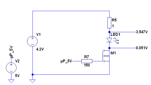

Ich lasse einen EMitter mit 0,7A blinken und das über diesen FET:
http://www.fairchildsemi.com/ds/FD/FDN337N.pdf
das Gate ist über 100Ohm an den Port Pin des Atmel uC angeschlossen (auf
dem STK500 Board). Betrieb an 5V. Pull Down Widerstand 12k.
Das Problem ist dass der FET nach einer Weile den Geist aufzugeben
scheint: er schaltet plötzlich nicht mehr ab sondern leuchtet dauerhaft
schwach und blinkt darüber auch nur mit halber Kraft. Austauschen des
FETs löst das Problem für eine Weile.  Hat jemand eine Idee was ich
falsch mache? Ist der FET schlecht gewählt? Die Ansteuerung falsch?
OP #1368634
Das ist schon die ganze Beschaltung, das Gate ist nun an den Pin PB2 des
STK500 Experimentier Boards angeschlossen! Der Pull-Down der in der
Zeichnung fehlt ist ebenfalls am Gate angeschlossen (12k Ohm).
@L. R.  R7 ist der Vorwiderstand damit der Port nicht überlastet wird
wenn das Gate umgeladen wird!

Die Widerstandswerte habe ich mir nicht angeschaut. Es könnte aber sein,
dass es an den parasitären Kapazitäten des Mosfets liegt.
Um den Mosfet zum Schalten anzusteuern, sollte eine Gegentaktschaltung
(auch Totem-pole genannt, oder so) verwendet werden. So können die
Kapazitäten entladen werden und das Gate is nicht dauernd
durchgeschalten.

Wird der Transistor warm?
Wenn R5 wirklich nur 1 Ohm hat sehe ich dort das Problem. Lieber mit
höherem Widerstand an höherer Betriebsspannung betreiben.

Möglicherweise ist dein Port nicht als Ausgang, sondern als Eingang
konfiguriert. Dann schaltest du nur den Pull-Up des AVRs ein und aus.
Dadurch wird der FET aber nicht schnell und vollständig geschaltet. Er
arbeitet im Linearbetrieb, wird heiss und brennt irgendwann durch.

vielleicht sinkt der Spannungsabfall über der LED, wenn sie beim Betrieb
warm wird? Dann muß der FET einen größeren Strom schalten.
Die Versorgungsspannung sollte deutlich größer als 4,2V und der
Strombegrenzungswiderstand deutlich größer als 1 Ohm sein. Sonst
schwankt der Strom zu stark.
Miß mal mit deinem Oszi, ob Ugs sauber und schnell von 0V nach 5V und
zurück springt.
Wird der FET warm?
Kai

Ich hatte mal mit einem sehr ähnlichen Aufbau das selbe Problem. Hin und
wieder ist ein MOSFET gestorben (BUZ10).
Das Gate eines MOSFETs ist empfindlich gegen eine zu hohe Spannung.
Meiner ist einfach aus dem Grund ab und zu kaputt gegangen, weil der
Aufbau relativ fliegend war und ich wohl aus Versehen ab und zu das Gate
berührt habe -> ESD -> kaputt.
Lösung des Problems: Ein hochohmiger Widerstand zwischen Gate und Masse,
der eventuelle Entladungen am MOSFET vorbei nach Masse abläd. So aus dem
Gedächtnis waren 50 kOhm OK. Dann war Ruhe.
Evtl ist es ja bei dir das selbe.

Gerade die Tatsache, dass der FET ohne Wärmeentwicklung draufgeht, lässt
auf Überspannung schließen. Eine Messung am defekten MOSFET würde dann
aber leitende Verbindung zwischen Gate und S (oder D) anzeigen.

Nicht unbegdingt. Denke an einen Wackler der von Zeit zu Zeit die
Anschlüsse der LED nur kurzzeitig kurzschließt. In Verbindung mit einem
guten Entkoppelkondensator an der 4.2V Versorgungsspannung wird dann der
FET jedes Mal ein bißchen gegrillt, bis er irgendwann futsch ist.
