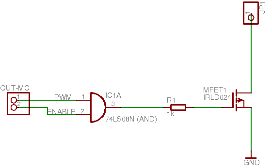

Hallo zusammen!
Etwas verspätet, aber ich habe jetzt mal ansatzweise ne Schematic
zusammengeklickt, um nochmal fragen zu können, ob das so stimmen kann.
Der verwendeter MOSFET soll ein IRLD024 wie oben angesprochen, das
Symbol ist das eines anderen Transistors. Habe aber kein passendes in
Eagle finden können, das mir dann auch das entsprechende DIL-Gehäuse
bietet, in dem der IRLD024 verpackt ist.
R1 ist mit 1kOhm ausgestattet, damit der Port und das AND-Gatter nicht
so stark belastet ist. Es kommen jeweils noch andere Belastungen auf den
Port zu.
Das AND-Gatter hat den Sinn, dass ich das PWM-Signal extern schalten
kann, da ich den PWM-Ausgang des MC auch noch mit einem zweiten Treiber
identischer Bauweise verbinden möchte.
Der ENABLE-Eingang des AND-Gatters soll mit einem normalen MC-Port
verbunden werden, muss ich dazu noch Widerstände zwischenschalten, oder
ist der Gatter-Eingang hochohmig genug, damit da wenig fließt?
Der Ausgang nach oben wird dann an die LED-Kette angeschlossen, die dann
als Spannungsversorgung auf der anderen Seite 12V bekommt.
Kann das so funktionieren?
Gast #1382200
Ich denke das kann klappen. Zwischen Portpin und Gatter brauchst du
keinen Widerstand. Aber der R1 ist mit 1k doch schon recht groß.
Ein MOSFET zieht im geschaltetem Betrieb fast keinen Strom durch das
Gate. Strom fließt nur beim schalten. (Stichwort Gatekapazität) Wenn der
Wiederstand zu groß ist, dann kann der MOSFET nicht sehr schnell ein /
ausschalten. Wenn dann deine PWM-Freqeunz zu hoch ist schaltet der
MOSFET nicht mehr sauber und der R_DS steigt.
Ich hab jetzt keine Datenblätter gelesen, aber so aus dem Bauch raus
würde ich da nur 100 Ohm spendieren.
