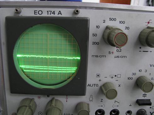

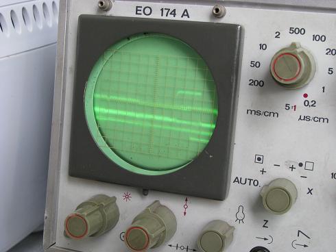

Hallo ans Forum ,
wer kann mir ein paar Hinweise geben zu folgendem Problem . Habe zwei
Platinen die ich aus einer Batterie 4xR6 oder 4 xAkku´s , speise Platine
1 hat eine Stromaufnahme von 22mA ,Platine 2(Funkgerät PMR) schwankt
ständig 40-60 mA hin und her auf dem Oszi sieht man ein ständiges zucken
des Signales Spannungswert sieht wie ein Rechteckimpuls aus . Mein
Problem ist das die Platine 2 auf Platine 1 zurückwirkt . Ich habe
Kondensatoren bis 12000 uF an Platine 2 geschaltet sowie auch Drosseln
welches nichts brachte . Auch habe ich Probiert an Platine 1 mit
Vorwiderstand und dem Kondensator zu arbeiten welches eine wesentliche
Verbesserung brachte, (aber nicht am Oszi) Störungen traten nur
vereinzelt auf. Ein Goldcap 10F Kondensator hat keine wirkung gehabt.Was
kann man tun sollte man für Platine 2 die Spannung mit einem Wandler
raufsetzen z.B. auf 12 V und danach wieder runtersetzen ? Oder gibt es
andere Lösungen weil der Platzbedarf sehr begrenzt ist ?  Gruß
Elektriker
Gast #1370437
Also Platine 1 zieht 22mA und Platine 2 zieht 0,5A +-30mA?
Den Scopeplots nach zu urteilen würden erst Drosseln im mH-Bereich und
Kondensatoren im 10000µF-Bereich was bringen.
Kai
