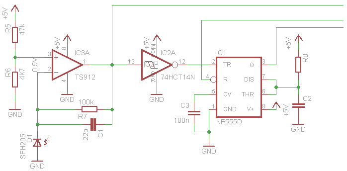

Gast #1372059
Ich werd nicht mehr, kann es denn so schwer sein?!
Jetz hab ich mir eine schöne Schaltung ausgedacht, die
- bei einstellbarem Lichtimpuls (oder eher Dunkelimpuls) (mittels R5,R6)
- einen zeitlich definiert langen Spannungspegel ausgibt
- bei nur 5V Versorgungsspannung
und muss jetzt feststellen, dass der im Transimpedanzwandler verwendete
TS912 nur 0,4V/us schafft. Das ist schon sehr grenzwertig, bis zu
langsam?!
Ausserdem brauche ich dazu 3!! Bausteine: NE555, 74HC14 und TS912 (siehe
Anhang)
Gibts jemand, der Verbesserungsvorschläge hat? ich verzweifel langsam.
Dachte nicht, dass Fotodioden so verkompliziert werden können.
Mein Hauptproblem ist halt, dass ich nur 5V Versorgungsspannung nutzen
möchte um die Benutzung des Sensors möglichst simpel zu machen.
Gast #1372089
hab grad festgestell, dass ich in der Tabelle für 3V nachgelesen habe.
bei 5V VCC sinds immerhin 0,6V/us (SR-) und 0,8V/us (SR+).
Besser, aber mit minimal 10us Signalbreite, mit dennen ich rechne, nicht
die Welt. Hat da grad jemand nen schnelleren im Hinterkopf? ansonsten
gebe ich mich mit dem zufreiden.
Tips für etwas unspektakuläre Schaltungen nehme ich aber trotzdem gerne
noch an.
Gast #1372113
Hallo Hichhack,
Ich nehme ganz gerne den TLC277 für solche Sachen. Der ist ein
CMOS-Doppel-Opamp mit niedrgen Eingangsruheströmen und niedriger
Offsetspannung. Kann 3V/µsec.
Den zweiten OPamp kannst du ja für den Schmitt-Trigger mit Hystere
verwenden. Dann entfällt der 74HCT14.
Statt des NE555 würde ich einen CMOS555 wie den TLC555 verwenden. Diese
haben viele Vorzüge gegenüber dem bipolaren Vorgänger.
Brauchst du überhaupt ein Monoflop? Wenn ja, kann es auch ein
retriggerbares sein?
Kai

Danke für den TLC277, scheint ganz interessant für mich zu sein. Vielen
Dank
Den Monoflop wollte ich einbauen um auf ein definiert langes Signal zu
kommen.
Hmm, jetzt wo ich nochmal drüber so nachdenke, eigentlich brauche ich
ihn nicht zwingend. Ich will halt am uC einen Interrupt auslösen und
daraus die Drehzahl und Position bestimmen. Im prinzip vermutlich
überflüssig, aber ich hab halt noch keinerlei Versuche gemacht und weiß
einfach nicht wie sich der uC mit unterschidlichen Signallängen verhält.
Nicht dass ausversehen 2 Interrupts hintereinander ausgelöst werden,
oder einer ausgelassen wird.

Hallo Hickhack,
>Ich will halt am uC einen Interrupt auslösen und daraus die Drehzahl und
>Position bestimmen.
Dann nimm doch einen flanken-getriggerten Interrupt und verwende die
Flanke, die entsteht, wenn die Photodiode plötzlich viel weniger
Intensisät empfängt. Beim 8051 jedenfalls wird beim flanken-getriggerten
Interrupt nur ein Interrupt ausgelöst (im Gegensatz zum
level-getriggerten). Dann brauchst du auch nicht das Monoflop. Damit
läufst du ja eher Gefahr eine Flanke zu übersehen.
