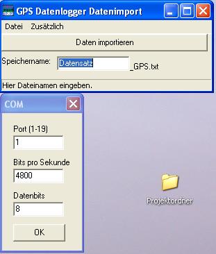

Es gibt eine Neuerung beim Datenimport vom Logger zum PC:
Dieser kann nun über die angehängte Software automatisch durchgeführt
werden. Der importierte Datensatz kann dann mit den bereits
eingestellten Programmen weiterverarbeitet werden (GPX / Plots).
Verwendbar mit allen Loggerversionen. Nur Datenimport, da am textuellen
Menükonzept festgehalten wird. COM-Port bis COM 19 wählbar. Auch für
USB-RS232 Adapter geeignet.
