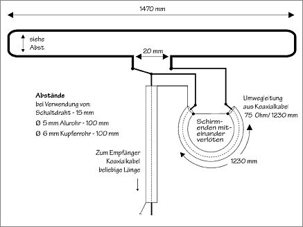

Basti schrieb:
> wie muss sowas aussehen? gibts da skizzen zu?
War eigentlich mal eine völlig gängige Technik, die sich früher in
jedem UKW-Rundfunkempfänger befand (damit man eine 240-Ω-Antenne
extern anschließen kann).
Das Prinzip des Baluns hast du z. B. auf dieser Seite ganz oben
(die Kopie aus dem ,Rothammel'):
http://www.dl2jas.com/selbstbau/1kern4/1kern4.html
Allerdings braucht man für UKW weniger Windungen/Induktivität als
für Kurzwelle.  Warum man dafür gern Doppellochkerne benutzt hat,
kann ich dir auch nicht sagen :), das Prinzip ist dort, dass man
die Spulendrähte selbst auf den Mittelsteg des Kerns wickelt.
5 Windungen sollten genügen, als Kern würde ich den BN 61-2402
vorschlagen:
http://www.reichelt.de/?;ACTION=3;LA=2;GROUP=B525;GROUPID=3188;ARTICLE=32313
(Lass dich nicht davon stören, dass die Dipl.-Kfr. da ,,bis 30 MHz''
hingeschrieben hat, Amidon listet das Kernmaterial 61 für Breit-
bandübertrager als 10...200 MHz.)
