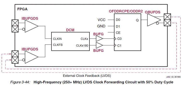

- Im Anhang befindet sich ein Bild. Daraus kann ich entnehmen, dass ich
die Bausteine IBUFDS und OBUFDS brauche. Nur erschließt sich mir nicht
ganz der Sinn einer solchen Feedbackloop... wenn ich doch nur die LVDS
Daten seriell in ein internes Register zur späteren
Weiterverarbeitung/Transport speichern will.

die Feedback-Loop brauchst du hier nicht, da du anscheinend einen
externen Takt hast, der nur für die seriellen Daten relevant ist.

Deinen Takt gibst du auf einen IBUFGDS, dann auf einen DCM_SP. Den
DCM_SP musst du so einstellen, dass es keine Phasenverschiebung zwischen
dem CLKIN und CLK0/CLK180 gibt.
Die Daten gehen über einen IBUFDS oder IBUFDS_DLY_ADJ an ein IDDR2.
