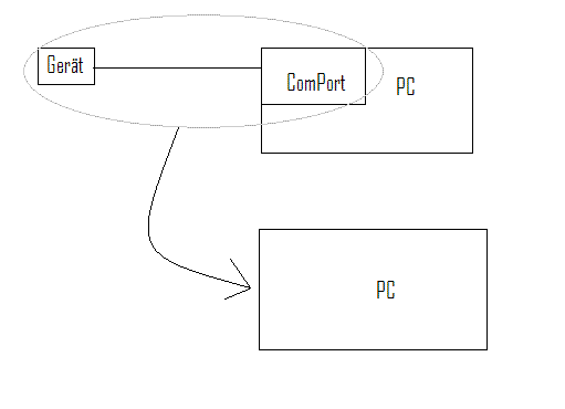

Tag,
ich möchte eine Software programmieren, die ein Gerät simuliert, welches
eigentlich über einen Com-Port angeschlossen ist. Nun möchte ich mir da
natürlich jede Menge Hardware-gefrickel sparen (Laptop) und die
eigentliche Software für das Gerät auf einen von Simulator erstellten
Com-Port zugreifen lassen.
Nur: wie erstelle ich in C# einen virtuellen Com-Port und nutze ihn so,
dass ich auf der "Hardwareseite" sitze (den die eigentliche Software
greift ja auf der anderen zu). Bei google habe ich bis jetzt nur
Hinweise auf ein kostenpflichtiges Spezialtool (Shareware) od. ähnliches
gefunden. Da ich das Programm aber als Freeware/Open-Source betreiben
möchte, ist das natürlich nicht aktzeptabel.
Hat evtl. wer ne Idee?
VG
Matthias

OP #1369985
@ m. keller:
Ich weiß nicht, wo und wie ich da jetzt genauere Angaben machen soll.
Eigentlich klemmt ein Gerät direkt am Rechner, sei's jetzt über nen
echten Com-Port oder einen USB2RS232-Wandler. Dieses Gerät soll durch
eine Software simuliert werden. Und da ich ein Stück Software leider
weder in nen Com-Port noch in nen USB2RS232-Wandler stecken kann soll
mir die Software gleich nen virtuellen Com-Port erzeugen.
Prinzipiell würde es auch gehen, wenn ich mir an den Rechner zwei
Com-Ports klemm und die mit einem Nullmodem Kabel verbinde. Die
Gerätesoftware greift dann auf den einen Com-Port zu und der Simulator
kommunziert mit dem anderen Com-Port mit der Software. Ist halt dann
ewiges gefrickel und ich will, dass dies prinzipiell auf jeden Rechner
möglich ist da ich anderen Softwareentwicklern meinen Simulator
bereitstellen will, um Gerätesoftware zu erstellen ohne sich das Gerät
extra anschaffen zu müssen.
Ich hab mal versucht das ganze schnell in Paint zu skizzieren. Das grau
eingekreiste ist quasi so wie's Original ist, und dass ganze soll dann
in Software gegossen werden.
Ich hoffe das waren jetzt genügend Infos für deine Glaskugel.
Wenn du willst noch mehr Infos: ich will ein per Unilink2seriell-Adapter
angeschlossenes Radio simulieren, so dass andere Entwickler ihre
Software bequem daran anpassen können. Der Adapter:
http://www.mictronics.de/?page=unilink

OP #1372148
Ähm... sehr viel ;-)
Wenn du nen USB2serial Wandler hast, hast du auch nur einen ComPort.
Wenn du ein Gerät an nen echten ComPort anschließt, hast du an deinem PC
Ein ComPort hat zwei Seiten, auf der einen sitzt die Software, und an
der anderen entweder ein Gerät oder über ein Nullmodemkabel ein anderes
Gerät. Man bräuchte von obig genannter Software quasi nur die Hälfte,
den man füttert die Daten nicht über einen zweiten Comport in den
Null-modem-emulator dass dieser diese Daten an den anderen weitergibt,
sondern füttert die Daten direkt in den emulator.
Ich bin leider noch nicht dazugekommen mir die Software genau anzusehen,
aber prinzipiell würde mir die sogar schon als Null-modem-emulator
genügen. Auch die Software "hub4com" hört sich interessant an, könnte
ein guter Ersatz für X-Port sein, welches bei mir regelmässig mit nem
Bluescreen abstürzt...
