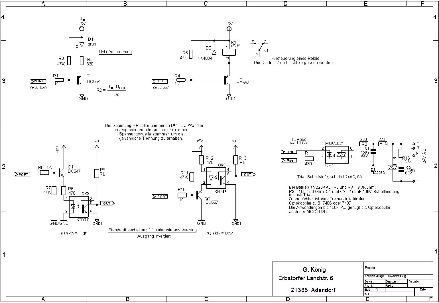

Hallo Günter
Könntest du deine Schaltungen auch als .jpg posten
Ich arbeite schon lange nicht mehr mit Eagle.
Derzeit arbeite ich mit Protel.

mit jpeg kann jeder was anfangen..... man muß es halt nachtzeichnen.

Hallo Günther,
funktionieren die unteren drei Varianten wie ein normales Relais
(Steuersignal high -> Schaltsignal high, Steuersignal low ->
Schaltsignal low) oder eher wie eine Art Stromstossschalter (1. Impuls
-> Schaltsignal high, 2. Impuls Schlatsignal low)?
Vielen Dank und toll, dass du solche "Rezepte" ins Netz gestellt hast,
Thomas H.
Hi Thomas,
es sind normale Relaischaltstufen. Bei der Variante a. wird ein H-Signal
am Eingang benötigt um das Relais zum Anziehen zu bringen, bei der
Version b. ein L-Signal.
Die TRIAC Schaltstufe reagiert auf ein H-Signal, der TRIAC schaltet
durch.
Gruß,
Günter
Hallo Günther,
was mir gerade noch eingefallen ist: bei der rechten unteren Variante
funktioniert das wie ein Relais nur bei einer angelegten
Wechselschaltspannung (da ja sonst bei einer Gleichspannung das Triac
nicht zurueckgesetzt werden kann- oder)!? D. h. bei einer
DC-Schaltspannung ist es wie ein Stromstoßschalter?
Viele Gruesse,
Thomas H.
Hallo Thomas,
es ist kein Stromstosschalter sonder eine ganze normale Schaltstufe nur
eben mit einem TRIAC. Der Optokoppler dient zur galvanischen Trennung
vom Netzstromkreis.
Funktion:
Die im Optokoppler vorhande Diode wird vom µC angesteuert. Dadurch
schaltet der TRIAC im Koppler durch und steuert nun den Leistungstriac
an. Der Leistungstriac wird leitend.
Dieser Zustand hält so lange an, bis die Steuerspannung vom µC
abgeschaltet wird. Durchläuft die an den TRIAC`s anliegende
Wechselspannung nun ihren Nullpunkt werden die Halteströme der TRIAC`s
unterschritten und beide schalten ab.
Werden die TRIAC`s mit Gleichspannung betrieben, kann ich sie nur
einschalten. Mehr geht normalerweise nicht. Ausschalten oder löschen
kann ich TRIAC`s nur
a.) durch überbrücken der Anschlüsse A1 u. A2, der Haltestrom wird
dadurch unterschritten.
Oder
b.) durch Anlegen einer negativen Hilfsspannung an das Gate. Hier muss
aber ein erheblicher Strom fliessen (>= 1/3 des Laststroms). Es gibt
spezielle TRIAC`s die mit weniger Strom auskommen, aber wirtschaftlich
sind diese Teile nicht.
Auf keinen Fall kann mit der Schaltung ein Stromstossrelais realisiert
werden.
