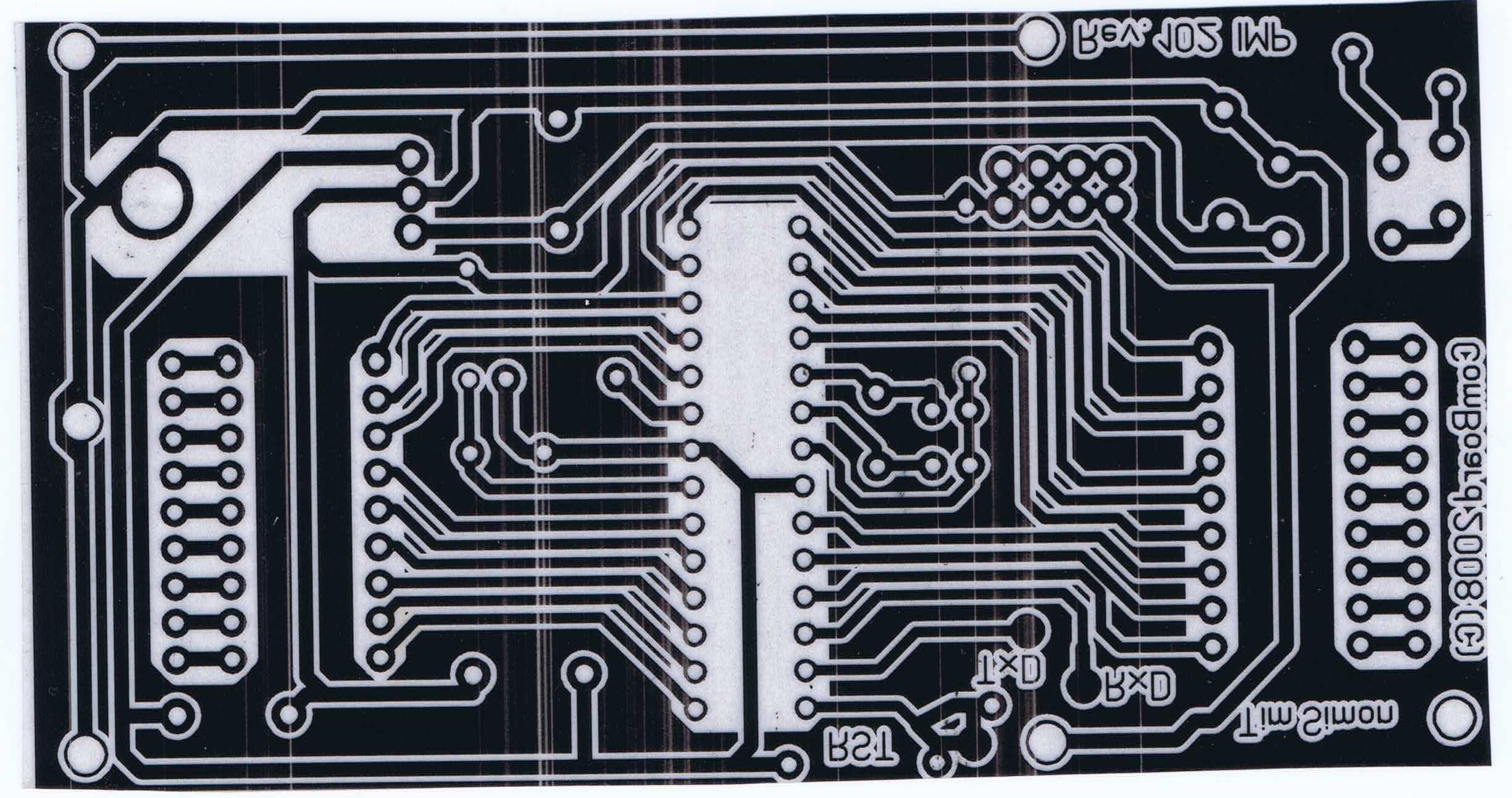

von Tim S. (Firma: Germany) (timex09)
so das ist ma en Bild von dem ganzem. Ich habe bei Conrad heute mal
angerufen und gefragt ob die folien drucker schaden können und die sagen
nur das dies höchte quallität ist und das diese für jeden laeserdrucker
geeinet sind. Wenn ich jetzt in nen Kopieshop geh war ja der drucker
fast umsonst der hatt mich en vermögen gekostet und jetzt will ich auch
das der wieder richtig druckt. Mit Verdichter von Conrad hab ichs auch
schon probiert das wird nichts, die streifen sind viel zu groß und mit
dem reinigen von dem ding da ich weiß net nachher ist es noch viel
schlimmer. Kann das en Treiberprobelem sein? oder Hardware?
von Schwups... (Gast)
Das liegt nicht am Treiber. Eine unwahrscheinliche Fehlermöglichkeit
wäre ein verschmutzter Spiegel in der Laserkammer. Die ist aber
gewöhnlich
hermetisch dicht und selten Grund für Probleme.
Das liegt an der Bildtrommel weil der Toner nicht homogen aufgetragen
wird. Da hilft nur eine neue Trommeleinheit. Man könnte zwar versuchen
die Trommel zu reparieren aber die Sauerei würde ich mir ersparen.
Geschäfte die sich mit dem Refillen beschäftigen bieten vereinzelt auch
an
so eine Trommeleinheit zu reparieren für ca.30-50Euro. Da werden dann
nur die Verschleißteile gewechselt und man kann (hoffentlich) wieder
damit
normal arbeiten.

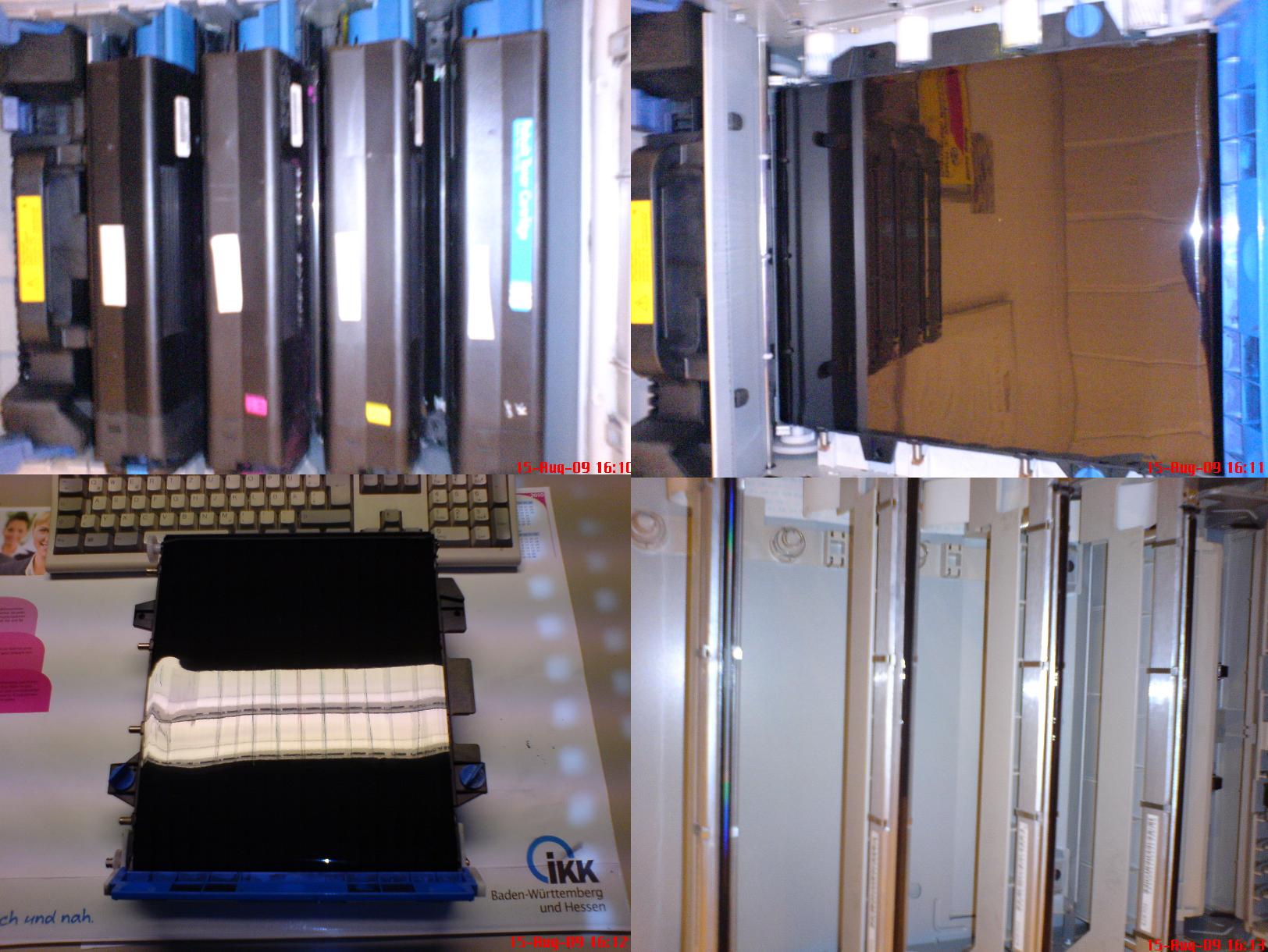

hab mal die Toner alle ausgebaut. Darunter ist eine Verspiegelte folie
so was wie ein Band. Darauf sind diese Streifen zu sehn jetz weiß ich
aber nicht ob ich daran was machen darf??
Hmm...
warum sind aber sie steifen die auf den Layouts sind auch auf diesem
Komischen band da ?? würde gerne mal wissen was das ist... hab hier mal
en paar bilder wie das so aussieht wo auch das band zu sehen ist...

von Johannes S. (demofreak)
Die Streifen kommen von verklumptem Toner in der Tonerkartusche. Da ist
so ein dünner biegsamer Metallstreifen, der den Toner von der Trommel
(welche den Toner auf dieses Transferband "abrollt") dünn und
gleichmässig abstreifen soll. Und wenn sich dahinter oder direkt auf dem
Metallstreifen Tonerklumpen sammeln, hat man auf dem Transferband und
damit auf dem Druckbild solche leeren Striemen. Sowas passiert z.B.,
wenn man Toner nachfüllt und der nachgefüllte Toner nicht die richtige
Beschaffenheit hat.
Abhilfe: Tonerkartusche zerlegen und den Streifen mit Aceton
vorsichtig säubern. Wenn man ihn verbiegt oder verkratzt, ist er reif
für die Tonne.
