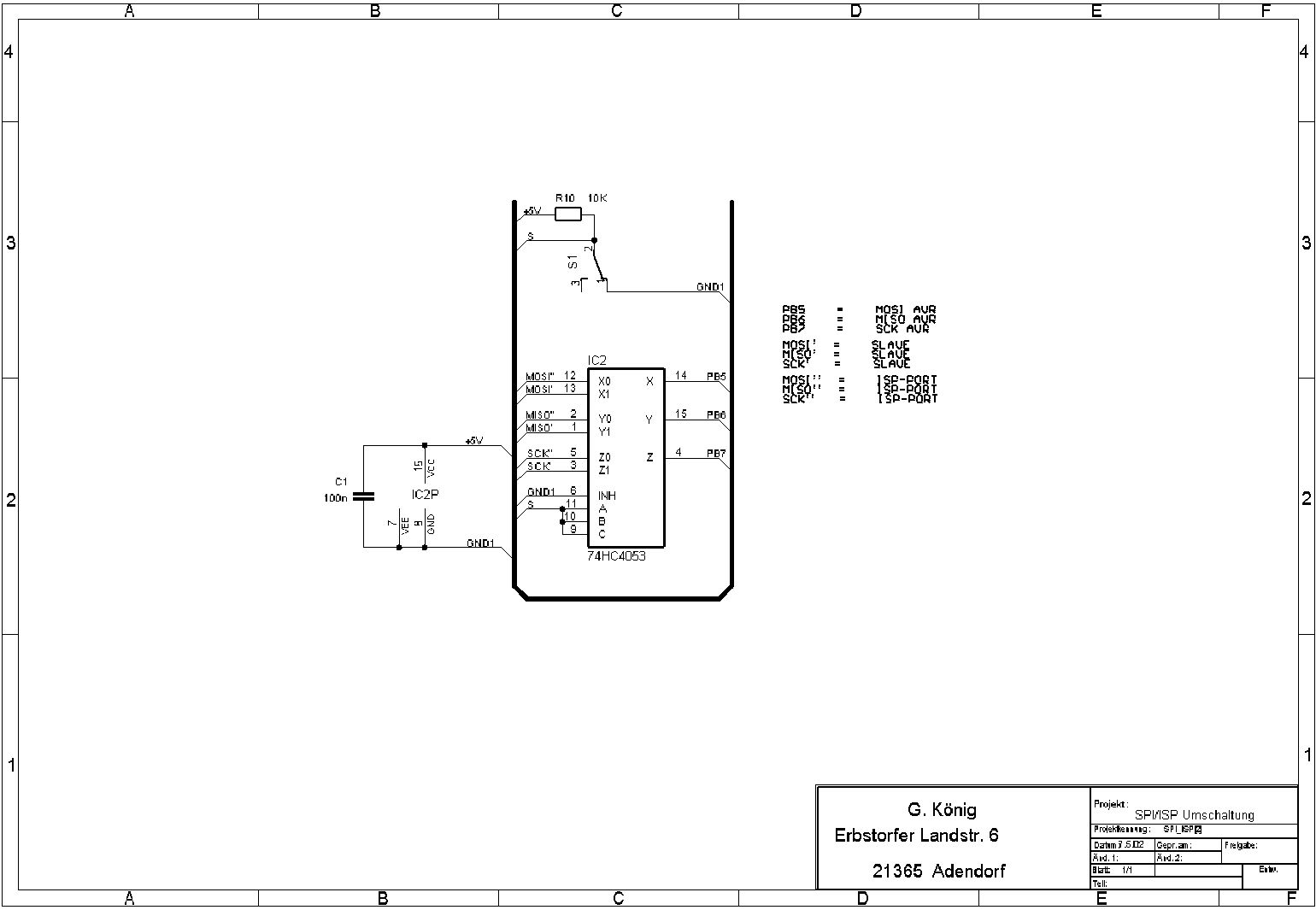

Umschaltung SPI - ISP Port
Gast #8108
da man ja aus Schaden klug wird (Beitrag "das Sterben eines AVR`s" im
Allg. Forum) hier eine Portumschaltung bei doppelbelegung des SPI Ports.
Mit dem Schalter wird der 74HC4053 zwischen den Betriebsarten "Normal"
und "Programmieren" umgeschaltet.
So denn,
Günter
Gast #8110
Hi Andreas, Hallo Mitleser,
mittlerweile habe ich die Schaltung noch mal geändert. Die Leitung "S",
die ursprünglich zum Schalter führte, wird direkt mit dem Reset-Pin des
AVR`s verbunden. Der Schalter und der dazugehörige Pull-Up Widerstand
entfällt ersatzlos.
Vorteil: Da beim Programmieren der Reset Pin ja sowieso auf Masse
gezogen wird kann der 74HC4053 auch damit geschaltet werden. Nach dem
Programmieren ist der Reset Anschluß wieder High und der Programmierport
daher abgeschaltet. Der SPI Port ist wieder frei.
Gruß,
Günter
