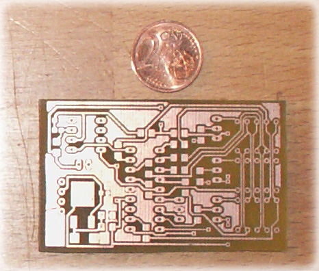

von Harald S. (harri)
ich hab's geschafft. Danke für eure Unterstützung.
Tonertransfermethode mit Brother HL-760 auf Papier aus einem
Pollin-Katalog. Transfer hat beim dritten Versuch geklappt. Bügeleisen
Stufe 3, ein Brett auf dem Bügeltisch als Unterlage, ein altes
Stofftaschentuch als Zwischenlage zum Bügeleisen. Einmal ist mir das
Papier auf der Platine verrutscht, ich hab es dann als Tasche gefaltet
und die ganze Platine reingesteckt. Funzt.
Geätzt hab ich mit 50gr. NaPS in 250ml Wasser, also nur das halbe
Starterset benötigt. Statt der mitgelieferten eckigen Schale hab ich
einfach ein kleines Plastiktöpchen in eine größere Schüssel gestellt und
so mein Wasserbad erhalten. Ging ganz gut, ich musste aber mehrmals
Wasser nachfüllen/austauschen, weil es zu kalt geworden ist.
Das angesetzte Ätzmittel lagere ich jetzt in einer leeren
Domestos-Flasche, die hat oben ein kleines Loch im Deckel. Das
unbenutzte Ätzmittel steht in einer Pastikdose (auch mit Loch) daneben,
aus dem originalen Aluminiumtütchen hab ich es rausgenommen. Das ganze
steht in der Werkstatt neben diversen Kanistern Motorenöl und
Scheibenreiniger. Die sollten sich eigentlich vertragen.
Wer hab sich eigentlich solche SMD-Gehäuse einfallen lassen? Ist meine
erste selbst geätzte Platine und dann noch so ein Fummelkram drauf.
Bildchen anbei.
Die Kratzer in der Massefläche kommen daher, dass ich diese Fläche
einfach mit Edding gemalt hatte und dann die Pinzette den Edding
verkratzt hat. Ist aber nur ein Schönheitsfehler. Vom ätzen hatte ich
eine Unterbrechung und zwei winzige Kurzschlüsse, alles reparabel.
mfg
Harri

von Michael L. (michaelx)
Na siehste, geht doch. Mach die Massefläche beim nächsten Mal gleich mit
im Layoutprogramm, da kannst du viel NaPS sparen. Mit dem Edding hat man
die Fläche auch nie richtig deckend, da sind auch ohne kratzen immer
wieder Risse und Löcher drin. :-(

von Michael G. (linuxgeek) Benutzerseite
Harald S. schrieb:
> Hallo zusammen,
Also da besteht schon noch grosser Verbesserungsbedarf ;) Das Layout ist
komplett durchloechert und Du hast auch kratzen muessen wegen
Kurzschluessen (immer nicht so optimal). Aber keine Angst, Uebung macht
den Meister.
von Silver69 (Gast)
Hallo!
Durch Zufall bin ich auf diesen Thread gestoßen. Ist ja noch nicht sooo
alt, und habe hierzu sowohl eine Frage, als auch eine Anregung.
Anregung: Mit einem umgebauten Laminator, funktioniert die TDM erheblich
besser als mit den Bügeleisen. Von den Platinchen (siehe Anhang) habe
ich 3 Stück geätzt... auf keiner war weder eine Unterbrechung, noch ein
Kurzschluss.
