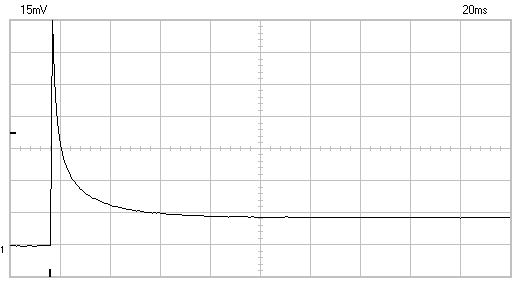

3. Hast du bei den 9A berücksichtigt, daß der Kaltwiderstand einer
Glühbirne erheblich kleiner ist als im Brennzustand und damit der
Einschaltstromstoß ein Vielfaches des Nennstroms betragen kann? (Siehe
Anhang, das den Einschaltstromstoß im Verhältnis zum Nennstrom einer
kleinen Glühbirne zeigt.)
