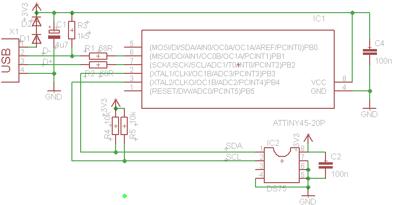

ich hab hier ein komisches Problem mit einem DS75 an einem Tiny45.
der Sensor ist per Soft-TWI angebunden (INT0 wird für etwas anderes
gebraucht).
Wenn ich den Sensor in den 12 Bit-Modus schalte und im Sekundentakt
auslese, kommen Schrottdaten an (mal -100°C, mal 60°C oder der Messwert
bleibt stehen).
Erhöhe ich die Ausleserate auf 50Hz kommen die Werte allesamt (!)
korrekt an.
Den Bustakt habe ich schon ziemlich weit abgesenkt (ca. 50kHz), reine
Lesefehler auf dem Bus kann ich also so ziemlich ausschließen.
Hat jemand eine Idee, woher der Fehler kommt und wie ich ihn am besten
wieder loswerde? ;)
Ist so ziemlich das erste mal, dass ich mit einem DS75 solche Probleme
habe.
Betriebsspannung des ICs liegt auf 3,3V, Pullups (10k) sind vorhanden
und die Leitung ziemlich kurz. Irgendeinen Blödsinn auf dem Bus behaupte
ich nicht zu haben. Auch auf dem Oszi sieht die Konversation ok aus
(wobei das b...e Ding nimmer richtig auf die Signale triggern will)

...und da die Software.
Es werkelt vUSB von obdev, die 5V aus dem Port werden durch zwei Dioden
auf ca. 3.3V heruntergebrochen.
Hätte jedoch relativ wenig schmerzen damit, die Schaltung auf 5V-Betrieb
wieder umzubauen, wenns denn zuträglich ist.
Ironisch ist irgendwie, dass der USB besser funktioniert als der
I²C-Bus...

PS: was ich schon gestern abend vergessen habe zu schreiben (nachdem es
im Quelltext nicht steht): Der CPU-Takt wird per USB-Framelength auf
16.5 MHz kalibriert.
Dadurch, dass F_CPU ebenfalls auf 16.5 MHz eingestellt wurde, sollte es
mit den Delays in den I2C-Funktionen zu keinen Problemen kommen.

Der Fall ist geklärt, genau eine Lötstelle war nicht sauber. Vcc zum
Sensor war offen.
Durch die höhere Auslesefrequenz wurde der Sensor durch SDA und SCL
quasi phantomgespeist. Lötstelle korrigiert, jetzt ließt das Teil
richtig.
