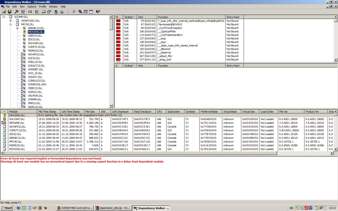

#1461313
ich stehe vor dem selben Problem. Vista, neustes AVR Studio und AVRISP
mkII wird nicht erkannt. Habe mal wie oben beschrieben versucht, die
SComm.dll nachträglich zu registrieren, mit dem Ergebniss, dass ich eine
Fehlermeldung erhalten habe, dass das Modul nicht geladen werden konnte.
Habe daraufhin mal die SComm.dll mit dem Dependency Walker angeschaut
und da fehlt eine untergeordnete dll (siehe Screenshot). Ich kann damit
leider nicht so viel anfangen. Vielleicht weiß jemand von euch weiter,
wie man das in den Griff bekommen kann. Auf meinem XP-Rechner hab ich
diese Probleme nicht :-(
