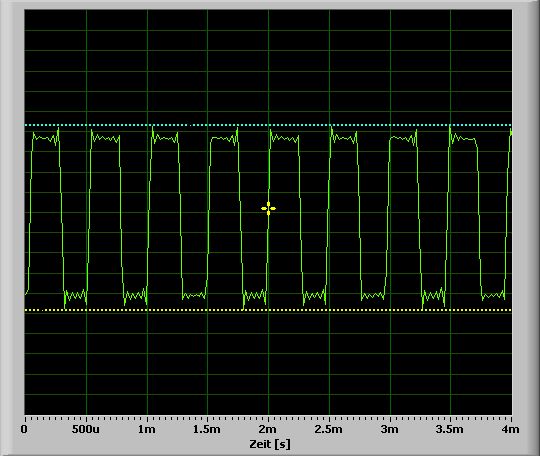

Meine erste Frage ist: Wie groß ist die vernünftigste und Sicherste
Spannung um am MIC Eingang der Soundkarte zu messen?
Ich habe mir ein Soundkarten Oszilloskop realisiert und es funktioniert
eigentlich perfekt.
ich verwende diese Soft:
http://www.zeitnitz.de/Christian/index.php?sel=scope_de
Ans Kabel mit Klinkenstecker habe ich mir einen Spannungsteiler gebaut
der bei 12 Volt Meßspannung (verwende 12 Volt Schaltungen) dem MIC max.
1,2 Volt zuführt.
Ich hab gehört das ich nicht über 1,5 Volt kommen soll, wie sieht es
eigentlich mit niedrigeren Spannungen aus wenn ich z.b. mit dem selben
Teiler an 6 Volt messe?
Teiler R1 = 1k Ohm, R2 = 120 Ohm - bei 12 V macht das ja ca.1,28 Volt
Beim gleichen Teiler an 6V sind das ca.0.65 Volt.
Hat das schon jemand Erfahrung damit bzw. kann mir da einen Tip geben?

Verwende den Line-In Eingang. Der Mic Eingang rauscht meistens etwas und
ist zu empfindlich für die Anwendung.
Gleichspannungen kanst Du übrigens nicht messen.
Wenn Du 2 antiparallel geschaltete Dioden am Spannungsteiler parallel
zum Eingang der Soundkarte nimmst, hast Du schon gewissen Schutz vor
Überspannungen. Der normale Arbeitsbereich des Line-In dürfte so bei
100-400 mV liegen.

Danke für den Tip mit den Dioden. Diese habe ich schon in meinen Teiler
gelötet. Habe auch den Teiler neu aufgebaut und habe jetzt eine
Meßspannung von max. 1,0 Volt. (Sicher ist Sicher)
Ich messe ja auch keine Gleichspannung damit, dafür nehme ich mein
Multimeter.
Ich messe damit Rechtecksignale die ich mit einem NE555 erzeuge.
Den Line-IN kann ich nicht verwenden da mein Laptop nur eine grüne(Line
Out) und eine rosa (Mic) Buchse hat.
Sound ist Onboard und daher hab ich nicht viele Möglichkeiten.
Anbei mal eine gespeicherte Grafik vom Messen.
