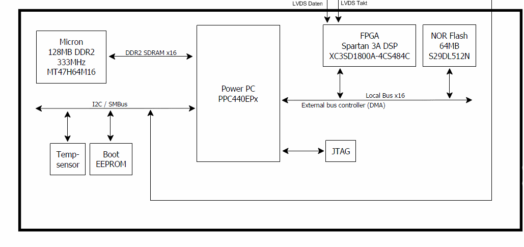

Hallo und guten Tag,
ich befinde mich immer noch in der Entwicklungs-/ Konzeptphase eines
größeren Projektes.
Dabei möchte ich Bilddaten (4MPixel, 14bit) übertragen und speichern.
Die Bilddaten sind in LVDS aufbereitet und sind in linke/rechte
Bildhälfte und 7bit zu 7bit unterteilt. Insgesamt werden also 4 LVDS
Kanäle + LVDS Takt aus dem ADC ausgegeben.
Diese LVDS Daten werden in einen Spartan3A DSP gegeben, dort aufbereitet
(in ein FIFO geschoben) und sollen von dort abgefragt werden.
Die Abfrage übernimmt ein PPC 440EPx. Der FPGA wird an den Local (oder
externen?) Bus angeschlossen und kommuniziert mittels DMA mit dem DDR2
RAM, der am 16bit SDRAM Bus des PPC angeschlossen ist (dieser ist
eigentlich 64bit groß, aber da nur ein RAM Baustein verwendet wird, wird
er auf 16bit verkleinert).
Der PPC ist der DMA Master und fragt die Daten vom FPGA ab.
Nun ist der Bus, an dem der FPGA angebunden ist, ja 64bit groß (wenn ich
das dem Datenblatt [DMA to PLB3 Controller] richtig entnommen habe). Ist
es denn generall möglich, den FPGA auch nur mit 16bit an diesen Bus
anzubinden, damit es keine Konflikte beim Schreiben in den RAM gibt? Am
Local Bus hängt ja ebenfalls noch ein NOR Flash, von dem der PPC bootet.
Der hat ebenfalls nur 16bit Daten. Die Beschneidung des Busses sollte
also keinerlei Auswirkungen auf andere Busteilnehmer haben.
Wird der Transfer der Bilddaten (sind ja doch 7MByte pro Bild) via DMA
in den DDR2 RAM schnell genug von statten gehen, oder sind die Latenzen
zu groß? Ein Komilitone meinte, dass DMA vergleichbar wäre mit "komm ich
heut nicht komm ich morgen"... es also da Probleme geben könnte.
Sind die Übertragungs-/Verarbeitungswege denn theoretisch schnell genug,
um 4 Bilder (also 28MB) innerhalb kürzester Zeit (500ms-1s) zu
übertragen?
Vielen Dank!
MfG Andreas

Es soll genau dieser Spartan 3A DSP eingesetzt werden =>
XC3SD1800A-4CS484C
Nach meinen Recherchen sollte das ohne Probleme machbar sein, auch über
DMA auf den DDR2 zuzugreifen...
Oder gibt das mit der S3 Generation allgemein Probleme?

von Andi (loopy83)
Heinze78 schrieb:
> Hast du eine Skizze von deinem System ?
Ja => Siehe Anhang.
Ich hoffe es könnte so klappen, wie ich mir das vorstelle bzw. wie es
mir hier im Forum geraten wurde. Ich dachte eigentlich nur, dass ich mir
über die Details noch Gedanken machen muss, wie z.B. die Busbreite. Die
Machbarkeit stand für mich außer Frage, aber nach dem Kommentare von
Antti zweifle ich da auch wieder.
DANKE!
von Antti (Gast)
ah der DDR2 sitzt ja an externen PPC gott sei dank!
ich dachte ist an S3A, das ware nicht so optimal
irgendwas klappt immer noch nicht
DDR2 -> PPC (DDR2 bus!)
PPC (SDRAM bus, 16 bit ?) <> S3A ?
ich glaube kaume das dein PPC separate bussen fur DDR2 und
noch einen SDRAM hat, der S3 ist doch an was local bus?
auf keinen fall darf der S3A an dem SDRAM bus sitzen
wo auch der DDR2 drauf ist, dann gehts es kaput alles
must du nur die PPC dokus lesen, S3A wurde schon alles
schaffen, gegeben den PPC bus und DMA kann man
konfigurieren wie du vorhast

von Andi (loopy83)
der DDR2 Baustein und der S3A sitzen selbstverständlich nicht am
gleichen Bus. Der RAM wird am SDRAM Bus angebunden und der S3A am Local
Bus, der vom DMA Controller verwaltet wird.
Die Bildquelle ist ein CCD Chip. Aber das sollte an sich ja unerheblich
sein, wichtig in meinen Augen für den Transport und die Verarbeitung der
Daten ist, dass die Daten in 4 LVDS Kanälen mit externem Takt in den S3A
gelangen und dort weiter verarbeitet werden müssen.
Wie genau ich die Bilddaten buffern werde, weiß ich leider noch nicht.
Entweder schiebe ich sie vom Eingang direkt in ein FIFO oder parke sie
vorrübergehend im SRAM des FPGA. Wird sicherlich auch von der Burstgröße
abhängen, wie groß der Buffer sein muss. Aber ich vermute, dass ich kein
ganzes Bild (7MB) im FPGA zwischenspeichern kann.
Der PPC wird der Master sein. Er fragt also die Daten im FPGA ab und
sendet den DMAReq. Der FPGA wird dem PPC über einen Interrupt mitteilen
können, dass der Zwischenspeicher/Buffer dabei ist überzulaufen und er
die Daten abholen soll.
Vielen Dank für die bzw. weitere Hinweise!
MfG Andreas
