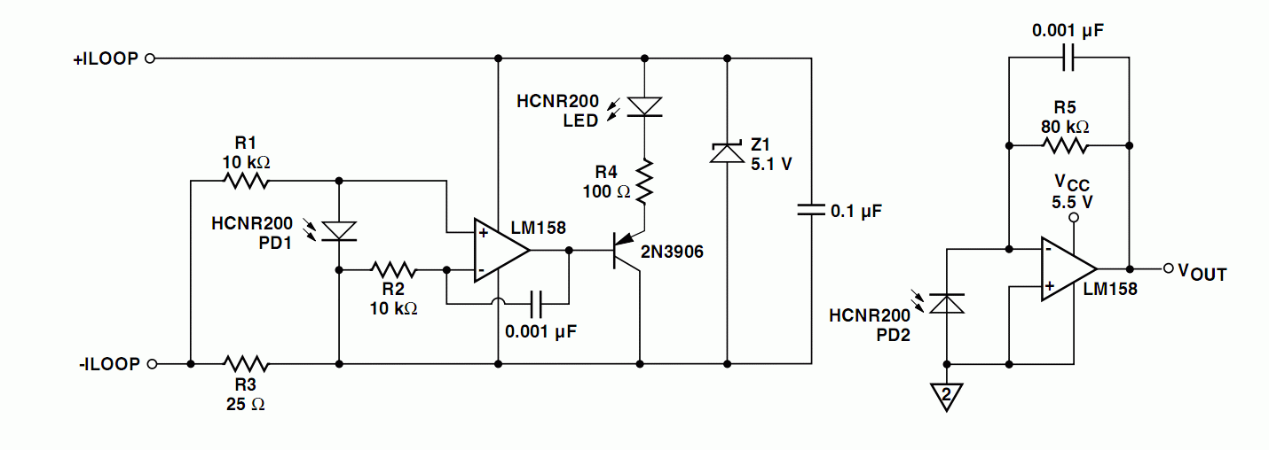

ich habe da einen (alten) Muffel-Ofen (2000W/220V Netzspannung) der
bislang über eine Bimetall „ Steuerung“ betrieben wurde. Das ist mir
aber etwas zu ungenau.
Zur Temperatursteuerung habe ich mir eine komerziellen PID-Regelung
besorgt. (E-Bay) Das gute Stück war recht preiswert und scheint auch
funktionstüchtig zu sein. Leider habe ich übersehen dass der Ausgang des
Gerätes für die Heizseite eine 4….20mA Schnittstelle ist, lediglich für
die Kühlseite besteht ein normaler Schaltausgang mit einem Relais.
Die o.g. 4...20mA Schnittstelle ist wohl allgemein in der Industrie
häufig, mir aber leider völlig unbekannt. Die wesentlichen Eigenschaften
der Schnittstelle habe ich mittlerweile recherchiert und u. a.
festgestellt dass dies ein analoger Ausgang ist – ich somit eine
stufenlose Leistungsregelung aufbauen könnte. Leider habe ich hier
nirgends einen brauchbaren Schaltungsvorschlag gefunden und mein „Know
how“ reicht leider bei weitem nicht aus so etwas selbst zu entwickeln.
Einen Schaltungsvorschlag nach zu vollziehen ist da ja ganz etwas
anderes. Vielleicht kennt ja jemand etwas brauchbares.
So genau müsste es aber gar nicht sein – mir würde bereits reichen, wenn
mir jemand erklären könnte, wie ich mit dem Steuersignal (4….20mA
Schnittstelle) des Pid-Reglers ein Relais zum ein- und ausschalten der
Heizwendel des Muffelofens ansteuern könnte. Diese Schaltung müsste ja
immer mindestens einen Strom von 4mA zulassen um die Fehlerauswertung zu
ermöglichen und dann bei einem Strom von z. B. 15mA zum Einschalten der
Heizwendel führen. (Mir ist dabei schon klar dass ich dabei auf die
Vorteile der PID Regelung verzichte, aber zum Alu-Schmelzen reicht das
allemal)
Es wäre schön wenn mir jemand auf die Sprünge helfen könnte.
Danke im Voraus
RSt
#1372704
4....20mA Signal über einen Widerstand 220 Ohm schicken, Spannungsfall
dort detektieren mit OPV. Den OPV als Komparator beschalten und vom
Komparatorausgang einen Transistor BC337 ansteuern. Der Transistor hat
dann genug Belastbarkeit um ein 16A/250V AC Relais wie z.B. Eltako
R12-100 zu schalten.
Nur so als Beispiel.

Gast #1373528
erst einmal danke für die rasche und unerwartet umfangreiche Resonanz.
@Andrew Taylor – Danke, das hilft mir schon deutlich weiter. (das
Beispiel ist schön einfach und übersichtlich), das werde ich wohl
umsetzen können.
@absoluter Anfänger – Woher stammt der Schaltungsvorschlag/sind da auch
ein paar Textzeilen zur Erklärung dabei??, ich werde etwas Zeit
benötigen um alles nach zu vollziehen – ich bin nämlich tatsächlich noch
ein Anfänger(insbesondere in der Analog-Elektronik), aber Danke.

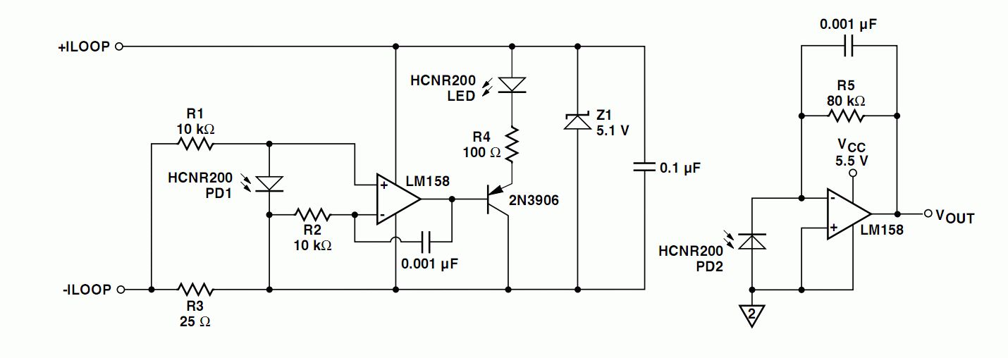

Gast #1373562
Ich schrieb:
@absoluter Anfänger – Woher stammt der Schaltungsvorschlag/........
Habe gerade einmal das Datenblatt des verwendeten Optokopplers
nachgeschaut - und bin hier hinsichtlich der Schaltung fündig geworden.
Meine Frage hat sich somit selbstverständlich erledigt -
MfG
RSt

Gast #1374525
@ Olaf – wenn das hilft, möchte ich doch gerne alle erleuchten: Modell
CD101 No. 07D93100, Herstellername unbekannt. Handbuch für die
Programmierung liegt vor – aber auch hier kein Herstellername. Habe das
nicht für relevant gehalten da es mir ja nicht um die Programmierung
oder den Regler selbst geht sondern um die Verwertung des
Ausgangssignals.
Was die Regler mit dem Schaltausgang angeht bin ich auch schon fündig
geworden – leider zu spät und lange nicht zu diesem Preis.
@Gast - Was den Bi-Metall-Schalter angeht, wäre das an sich schon
richtig. Aber dieser hier kennt nur 4 Einstellungen: 25%, 50%. 100% und
Aus und wird wie gesagt über die Erwärmung des Bimetalls infolge des
Stromdurchflusses geschaltet. Eine Temperaturregelung ist das nicht, -
das kann ich mir bei den hohen Temperaturen im Muffelofen mittels dieser
Technik auch nicht vorstellen.
@ Olaf und Andrew Taylor – anderer Regler-Typ:  da habt Ihr natürlich
völlig recht. Aber wenn ich den Vorschlag von Andrew Taylor aufnehme,
komme ich sicher billiger weg und – wichtiger noch - etwas neues zu
Lernen hat mir bislang jedenfalls noch nicht geschadet. Wenn man alleine
die benötigte Zeit und den Aufwand für die Schaltung berücksichtigt,
dann  ist es sicherlich sehr viel ökonomischer einen Regler mit
Schaltausgang zu kaufen……- was ich vielleicht auch tun werde falls ich
zu blöde bin die Schaltung aufzubauen.
