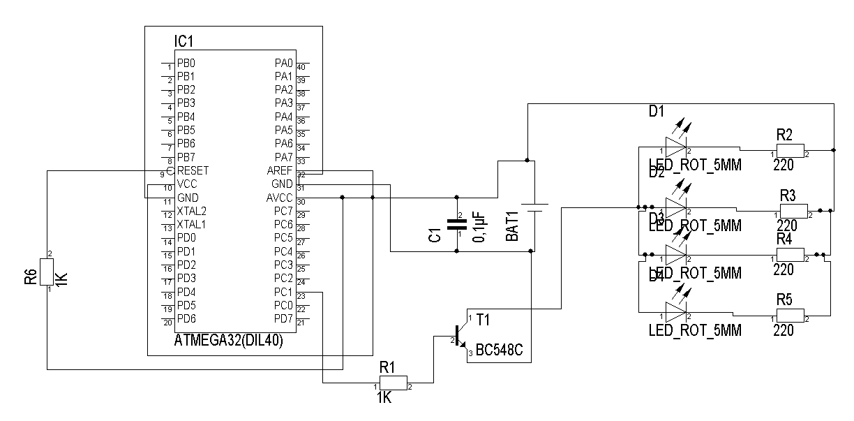

von Marvin K. (Firma: hab keine) (multi_bouncer)
SO Leute!
Ich hab's jetzt so wie gesagt fertig gestellt.
Programmiert auch (der Code funktioniert).
Nur leuchten meine Leds nicht :(. Im Anhang der Schaltplan.
ISP habe ich mal weggelassen. Die Batterie hat bisher nur 3,2 Volt
(müsste doch eig. auch gehen, oder?) --Mein erster Schaltplan mit
Target.
Ich hoffe ihr findet den Fehler, denn ich finde ihn nicht :(.
Gruß Marvin

von Peter R. (gelb)
Wenn Port C0 auf 0 geht, sollte die LED ein bisschen leuchten. Bei 1,9V
Flussspannung und 3,2V Betriebsspannung fließen 1,3mA, für eine moderne
low-current LED reicht das.
Musst mal messen!
Grüße, Peter

von Peter R. (gelb)
In Target das Druckmenü aufrufen, als TIFF exportieren und mit dem
Bildbearbeitungsprogramm deiner Wahl in PNG umwandeln.
Und wenn du die LEDS umdrehst, dann leuchten sie.
Grüße, Peter
DAaaaaaaaaaanke!!!
Das ärgert mich jetzt. So ein einfacher Fehler.. -.-
Ich danke dir!
Gruß Marvin und gute Nacht
