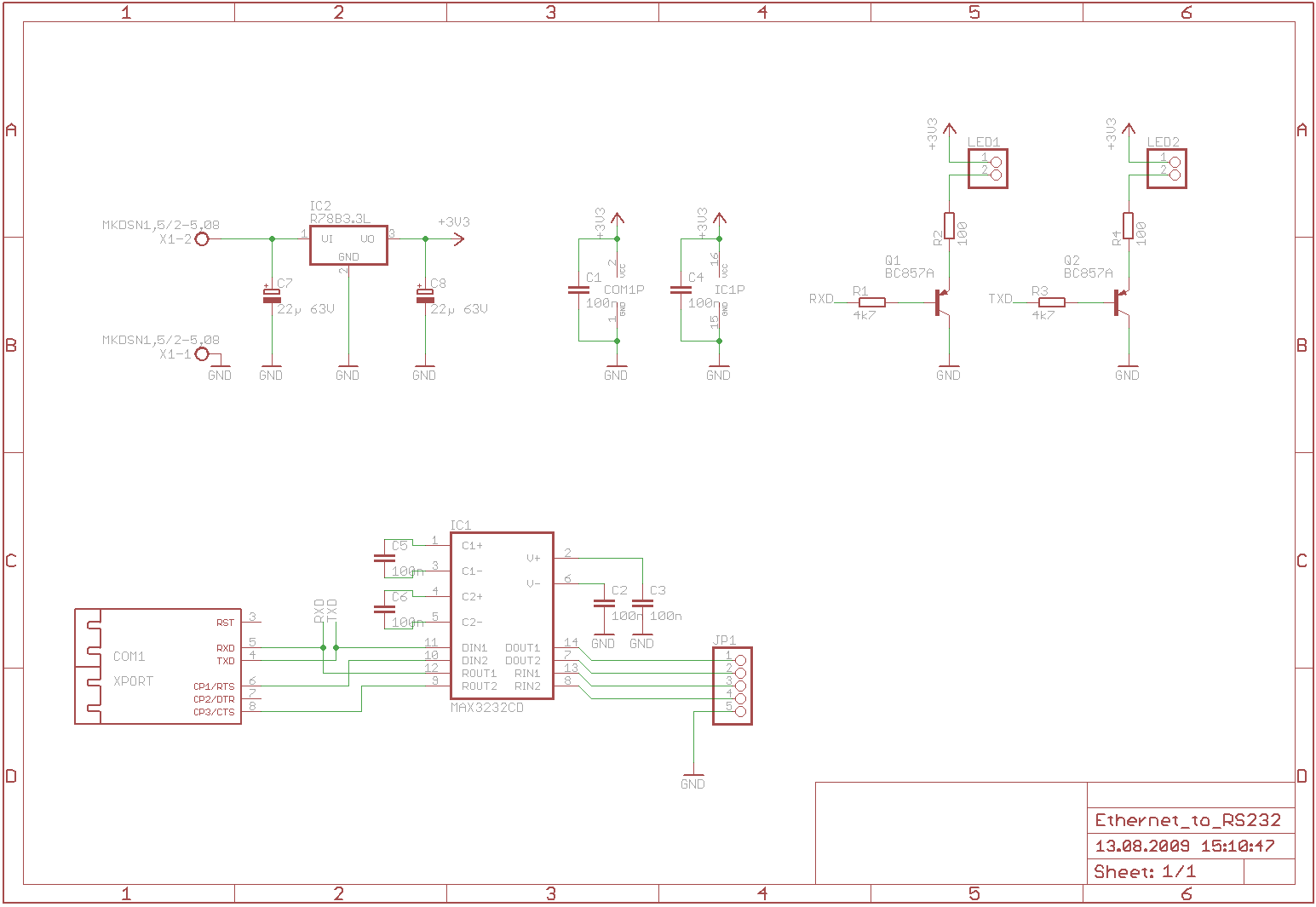

ich hab hier einen Schaltplan entworfen wo ich mir an einer Stelle nicht
ganz sicher bin ob ich das auch richtig gemacht hab:
An die RX und TX Leitung auf der 3.3V Seite habe ich via PNP ein paar
LEDs angeschlossenn, die Frage ist jetzt ob die Schaltung so passt. ( RX
und TX sind bei 0 = high und bei 1 = low ) die LEDs sollen also flackern
wenn daten hin und her gesendet werden, ich hab immer so meine Probleme
mit den PNP, man sollte nicht immer NPN verwenden, da wachsen einem
Scheuklappen.
Danke schonmal für euere Hilfe.
Naja sobald Daten geschickt werden, wenn ich richtig informiert bin ist
der Pegel so lange High ( logisch 1 ) bis das Starbit kommt ( logisch 0
) und die daten kommen, also soll die LED bei logisch 0 leuchten ->
müssten ja dann 0V sein ( 1 müsste 3,3V seind beim USART oder ? )
Also ich habs jetzt mal nachgemessen:
Solange keine Daten gesendet werden sind RX und TX ( die auf der 3,3V
Seite ) auf Hight bzw 3,3V
Wenn Daten geschickt werden dann zittern sie zwischen 0 und 3,3V
abhängig von den Daten.
Da ich ja sehen will wenn Daten geschickt werden ( LED soll strahlen
wenn sie Verkehr hat ;-) ) müssen die LEDs leuchten wenn 0V an RXT oder
TXD anliegt.
>TXD anliegt.

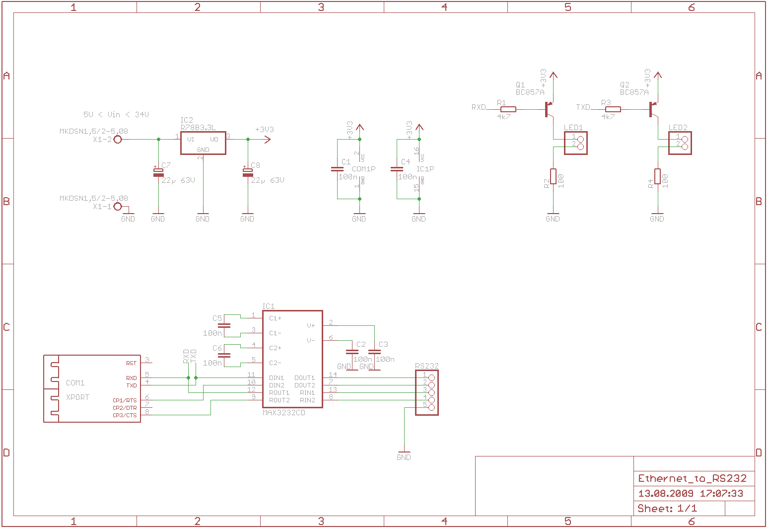

Ok, dann würde ich R2, R4, LED1 und LED2 zwischen Kollektor und Masse
schalten und die beiden Emitter an +3,3V.
