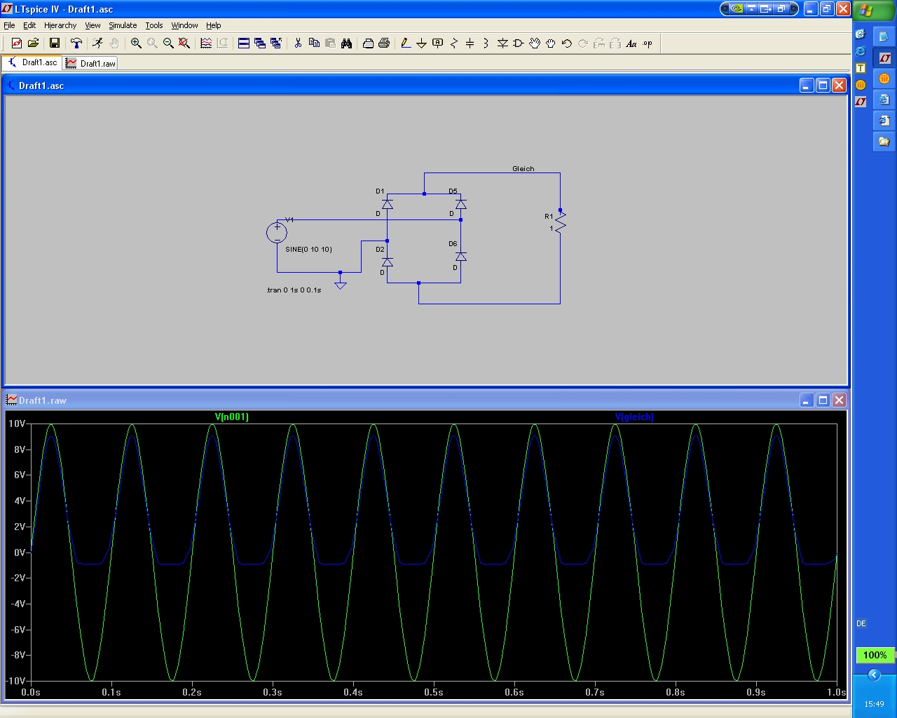

ich arbeite mich gerade in das Programm LTSpice ein und habe eine Frage,
die mich jetzt schon ein paar Stunden beschäftigt:
Ich habe mir einen Gleichrichter zusammen geklickt, der jedoch nicht
ganz so funktioniert, wie ich gedacht habe. Eigentlich sollte er ja,
wenn ich eine Sinus Funktion daraufschalte, eine Sägezahnfunktion
zurückliefern, bzw. am Ausgang anliegen. (negative Werte werden positive
Werten). Bei mir jedoch schneidet er einfach die Signal bei negativen
Werten ab. Woran kann das liegen?
Vielen Dank für eure Hilfe
Gast #1373023
Der funktioniert schon richtig. Du schaust dir nur die falsche Spannung
an. Versuch's einmal mit der Spannung am Lastwiderstand (also zwischen
dem Netz "Gleich" und dem am unteren Ende von R1)...

Gast #1373070
> Oder sind die Darstellungen für Außenstehende eher Bilderrätsel
> als Elektronikfrage?
Warum sollten die beigefügten Bilder aussagereicher als die (zumeist)
geposteten Texte sein? Das wäre doch inkonsequent.
Leider zeigt LTspice im Schaltplan nicht die Netznamen an, sondern nur
die vergebenen Labels (hier: "Gleich"). Sonst wären die Kurven eindeutig
zuordenbar: V(n001) ist die Spannung von Netz 001 gegen Masse (hier
offensichtlich die Spannung an V1) und V(gleich) ist die Spannung
zwischen dem Netz "Gleich" gegen Masse. Da der Poster INIX die Masse an
die AC-Quelle gehängt hat, ist die Spannung V(gleich) halt nicht die
Spannung am Lastwiderstand.
Ein konsequenteres Setzen von Labels wäre wünschenswert.
Gast #1373071
hmmm... doof von mir. klar.
.. vielen vielen Dank funktioniert bestens.
@Michael: wenn du dir das Signal einfach nur über einen knoten oder
label anschaust, wird dir der Spannungsunterschied zu Nullpunkt als
Referenzpunkt angezeigt.
du kannst dir aber selber den Referenzpunkt auswählen, in dem du im
Fenster addTraces unten eine "expression" eingibst, ich habe in meinem
Fall noch ein Label "gleich2" am unteren Zweig, unter dem widerstand,
definiert und dann als Expression V(gleich)- V(gleich2) eingegeben. und
vola.. es kam das raus was ich wollte.

Gast #1373255
Michael U. (amiga) schrieb:
>grün Spannung über V1
Ja, da wäre es nötig, eine Legende dazuzuschreiben, da niemand weiß,
welches Netz n001 heißt. Es ist auf jeden Fall die Spannung zwischen
n001 und GND.
>blau Spannung zwischen GND und gleich
Das ist selbsterklärend, denn im Bild ist die blaue Linie auch mit
V(gleich) gekennzeichnet - also die Spannung zwischen dem Netz 'gleich'
und GND.
Man kann auch eine Differenzsspannung messen bzw anzeigen lassen, dann
wäre die Angabe in der Legende z.B. V(n001,n002), also zwischen den
Netzen n001 und n002. Nur weiß man leider nicht, welchen Namen LTSpice
welchen Netzen gibt.
Deshalb: es ist immer übersichtlicher, mit LabelNet einen Namen zu
verbeben.
Einen Screenshot als Beispiel habe ich dir mal angehängt.
