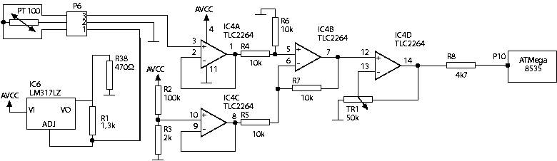

Hallo
Ich bin neu und habe schon etwas Ahnung was das Programmieren mit µC
angeht, jedoch stößt man bei Messungen schnell mal an seine Grenzen
(Messverstärkung)! Da ich Maschinenbauer bin und von Elektronik nicht
gerade sehr viel Ahnung habe, bräuchte ich bei dieser Schaltung eure
hilfe!
Ich habe diese schon aufgebaut und ich kann bei unterschiedlichen
Temperaturen eine Spannungsänderung Messen jedoch nur im mV Bereich
(20....80°C ---> ca.0,024....1,612 mV, je nach Einstellung des Potis).
Ich bin der Meinung dass der Messbereich von 0 bis 100 °C bei dieser
Schaltung zu messen ist.
So und jetzt zu meinen Fragen.
1.) Was ist die genaue Funktion von dem Poti (TR1)
2.) Wenn ich den Messbereich von 10 bis 40°C auf 0 bis 5V skalieren
möchte welche Komponenten muss ich ändern bzw. geht das mit dieser
Schaltung überhaupt??? Sollte es mit dieser Schaltung nicht
funktionieren wäre ich für Alternativen sehr dankbar.
Sollte diese Frage schon öfters gestellt worden sein, dann tut es mir
leid aber ich brauch dringend eure HILFE!
Danke mfg Scoop086

Die Schaltung ist grober Unfug.
Die Erfassung von Pt100 Messwerten für den uC ist oft genug besser
realisiert worden.
Du musst ein wenig über die von dir gewünschte Präzisionnachdenken, und
dir dann eine Schaltung aussuchen. Z.B. diese:

Die Schaltung selbst müsste funktionieren - allerdings ist sie unnötig
aufgeblasen und dabei auch noch höchst ungenau und unpraktisch.
Funktion: Der LM317 bildet eine (ungenaue) Stromquelle mit etwa 1mA.
Somit fallen am PT100 (je nach Temperatur) etwa 100mV bis 138mV ab (bei
0 bis 100°C). Dann folgt ein Buffer (wozu? bei 100Ohm-Quellwiderstand?).
Ein Differenzverstärker zieht nun etwa 100mV ab (diese 100mV werden von
AVCC abgeleitet, sind also auch fehlerbehaftet). Bleiben also noch etwa
0 bis 38mV Signal. Dieses wird in der letzten Stufe verstärkt. Die
Verstärkung ist einstellbar - also unbekannt. Die Messschaltung muss
daher kalibiert werden, obwohl ein teurer und präziser Temperatursensor
verwendet wird!
Zur Funktionskontrolle: Checke zunächst einmal die Spannungen an den
einzelnen OpAmp-Ausgängen. Damit kannst du den Fehler einkreisen.
