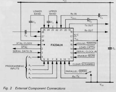

Scrambler-IC FX234
Das Datenblatt enthält aber keine brauchbare Schaltung. Es fehlt
irgendwie die Bespiel-Schaltung.
Nur mit der Beschaltung des IC's komm ich nicht weiter.

also ich sehe auf Seite 4 des Datenblattes eine Beispielbeschaltung....
Wie sich der Werte für die Bauteile drum herum berechnen steht auch
dabei.

@Christoph Kessler:"...Die läßt sich hier auf 16 verschiedene Werte
einstellen, und gelegentlich umschalten..."
Sind dafür die fünf "Programming Inputs"?
Und was mach ich mit den Pin's 3, 13, 14, 15, und 10?
Die Schaltung, die ich bauen wollte, soll zwischen Headset und Funkgerät
geschaltet werden. Der Code muss nicht wechseln, reicht wenn man den
über Dip-Schalter einstellen kann.
