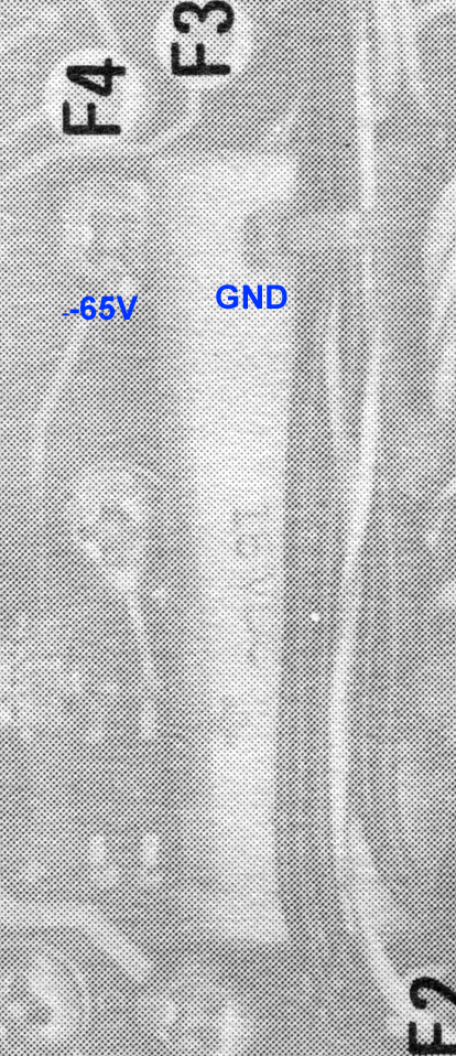

Ich hatte gerade einen mir unerklärlichen Spannungsüberschlag im
Netzteil  eines älterern HP Messinstruments.
Der Überschlag fand zwischen zwei Siebelkos statt.
Die betreffende Stelle ist auf ca. 1cm verrust und verbindet am einen
Ende die -65V eines Siebelkoanschlusses und am anderen Ende die GND
Leitung sowie die Becherhülle (ebenfalls GND) eines anderen Elkos (ELKO
Aussenhülle und GND Leitung liegen dicht übereinander).
Leider kann ich kein Photo machen.
Die -65V sind an der Stelle überall mindesten 5-6mm von den möglichen
Einschalgstellen entfernt, sollte also nichts überschlagen.
Noch mysteriöser - sowohl die GND Leitung ist mit Lötstoplack isoliert
als auch der Becherelko hat eine Schutzhülle und beide sind zwar verrust
haben aber soweit ich sehen kann keine Verletzung - sollten also
isoliert sein.
Wie kann denn da ein Überschlag stattfinden. Am ehesten vielleicht noch
dass der Lötstop am Rande nicht ganz deckend ist.
Auf der Platine ist sonst kein Staub zu sehen, liegt auch abseits vom
Lüfterstrom, so dass aus dieser Richtung sich keine Brücke gebildet
haben könnte/sollte, zumal -65V nun wirklich nicht viel ist´, oder?
Bleibt noch dass irgend ein Tierchen da rumgekrochen ist. Aber das muss
es ganz schön zerpulvert haben, denn es sind keinerlei Reste zu
endecken, nur die ca 1cm lange Russtrecke.
Das Gerät läuft einwandfrei und alle Spannungen im Netzteil stimmen.
Die beteiligten Elkos haben ihre Nennkapazität.
Nur würde ich halt gern Verstehen was da passiert ist.
Ist euch ähnliches schon mal untergekommen?

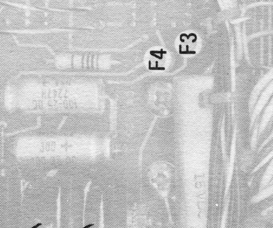

Zwar kein Photo, nur ein Scan aus dem Manual.
Die Schmauchspur zieht sich von der Befestigungsschraube des einen Elkos
unter den anderen Elko. Dort liegt eine GND Leitung bzw. natürlich die
isoliert auf GND liegende Hülle des zweiten Elkos. Beides ist
angeschmaucht.

So, das Rätsel ist gelöst und wie in jedem Krimi war der Mörder am Ende
dann doch der Kondensator.
Aber nicht der der russgeschwärzt belämmert in der Gegend rumstand,
sondern der kleine Knilch links oben gegenüber der Schraube.
Erst als ich ihn ganz ausgebaut habe, erkannte man mit der Lupe ein
klitzekleines Loch, durch dass er den Russ ausgeblasen hat.
Am Kondensator selbst war sonst nichts zu erkennen, kein Siff, kein
ausgedrücktes Gummi und die Nennkapazität hat auch noch gestimmt!
Der Strahl muss so fein fokusiert gewesen sein, so dass er erst als er
auf die 2cm gegenüberliegende Schraube traf, Spuren in der Landschaft
hinterlies und es so  aussah als wäre dort irgend etwas verkohlt.
... Sachen gibts.
