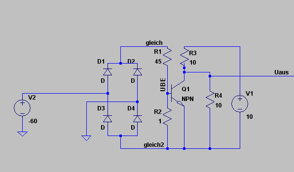

ich soll über ein Projekt an der Uni eine Schaltung realisieren, die ab
einer Schaltschwelle von Uschalt < |60|V (also der Betrag) am Ausgang
ein "high" erzeugt. Ich habe dies durch einen Brücken-Gleichrichter und
einer npn-Transistor-Schaltung realisiert. Es funktioniert auch
eigentlich so, wie es soll. Nur liegen bei negativen Eingangsspannungen
auch eine negative Ausgangsspannung vor (relativ zu ground). Hat jemand
vielleicht eine Idee, wie ich diese negative Spannung wieder positiv
bekomme?
Ich hoffe die Problembeschreibung ist soweit verständlich.
Vielen Dank schon mal für eure HIlfe

> Nur liegen bei negativen Eingangsspannungen auch eine negative
> Ausgangsspannung vor (relativ zu ground). Hat jemand vielleicht
In dem du sie relativ zum Minuspol der 10V Versorgung betrachtest.
Ansonsten braucht man eine andere Schaltung.
Da gibt es viele Methoden.
Am einfachsten löst du deine Aufgabe mit einem AC-Optokoppler wie PC814.
Es geht auch recht problemlos mit 2 Transistoren, getrennt für zu hohe
und zu weit negative Spannung.
Es geht auch mit 2 Dioden und 1 Transistor, solche Schaltungen findest
du manchmal als Lautsprecherschutzschaltung (Schutz vor Gleichstrom).

1. Frage
Haben die +/-60V den gleichen Massebezug wie die digitale
Ausgangsspannung.
2. Frage
Wie stark dürfen die 60V durch die Messschaltung belastet werden.
3. Frage
Wie genau soll gemessen werden.
4. Frage
Welche Versorgungsspannung(en) für die Auswerteschaltung steht zur
Verfügung, z.B. +5V.
5. Frage
Dürfen beliebige Bauteile (auch Komparatoren) verwendet werden.
Die gesuchte Schaltung nennt sich übrigens Fensterkomparator (window
comparator). Eine sinnvolle Lösung hängt von den oben angesprochenen
Punkten ab. Ohne diese Info braucht man gar nicht anfangen.

>1. Frage
>Ausgangsspannung.
Ja haben sie und genau das ist das Problem.
>2. Frage
Die Eingangsspannung stammt aus einem Op, kann also ordentlich belastet
werden. Auf welchen Op ich da genau zurrückgreife, ist auch auch noch
offen, kann also auch noch angepasst werden. Die Spannung kann übrigens
bis zu 100 Volt groß sein kann.
>3. Frage
Im Voltbereich. (+/- 2..3 V) Ich werde R1 mit einem Poti erseten damit
ich noch eine grobe Abstimmungsmöglichkeit habe
>4. Frage
Auch hier habe ich mich noch nicht genau festgelegt, ich bin mal von
+10V ausgegangen.
>5. Frage
Wir haben keine Vorgabe bekommen, daher gehe ich mal davon aus.
Gruß Christian
Also auf 3.3% genau.
Das kannst du mit der Schwellspannung eines Transistor nach einem
Spannungsteiler vergessen. Die schwankt je nach Umgebungstemperatur viel
mehr. Hat man dir an der Uni wohl noch nicht gesagt. Du brauchst also
sowieso einen anderen Ansatz.
z.B. könntest du mal was über Z-Dioden lesen (die sind aber auch nicht
so genau).
Oder über Differenzverstärker (auch mit diskreten Transistoren
aufbaubar).
Oder eben über Komparatoren.

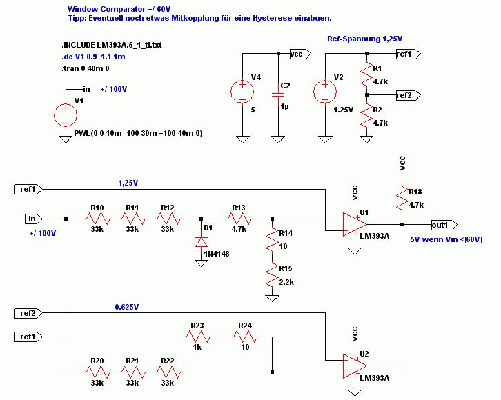

@INIX
Schau dir mal das Schaltbild an. Im nachhinein würde ich die Schaltung
3mal hochohmiger machen( 3*100k in Reihe) um die Verlustleistung noch
weiter zu reduzieren. Da musst du dann alle Werte um Faktor 3 erhöhen.
Außerdem muss man das Ganze auf 0,1% Widerstände um-designen um auf 1%
Genauigkeit zu kommen. Da gibt es aber bevorzugt andere Werte(1k, 2k,
4k, 5k, 7.5k, 10k) und entsprechend die Zehnfachen(10k, 20k, 40k, 50k,
100k).
Potis habe ich mal gar keine verwendet, da sowas in einer Fertigung sehr
teuer ist. Da ist es billiger genaue Bauteile einzusetzen. Als
Alternative kommen in der Industrie noch programmierbare elektronische
Potis(das sind ICs mit umschaltbarem Spannungsteiler) in Frage. Sowas
ist aber auch wieder nur wirtschaftlich wenn da ein Prozessor mit
Interface nach außen verbaut ist über den man das programmieren kann.
Gast #1374540
Das ist jetz aber schon ein bischen zu aufwändig, oder ?
Bei 100V braucht man noch nicht 3 Widerstände in Reihe, das empfiehlt
sich erst bei 400V (Spitzenspannung der 230V).
Und die beiden Referenzspannngen sind auch recht heftig, VCC kann man
wohl auf 3.3% genau voraussetzen, oder zumindest mit einer Referenz
auskommen.
Macht, neben den LM393, 6 Widerstände, inklusive dem Ausgangs-PullUp,
und bleibt auch ohne Schutzdiode im Eingangsspannugsbereich des LM393.
#1374553
@MaWin,
da ist nur eine Referenz nämlich 1,25V und die gibt es billig in jedem
Laden. Wenn das mal nicht SMD wird. Da will man keine 100V an einem 0603
Widerstand haben. An ein paar Stellen sind zwei Widerstände in Reihe um
zu zeigen, dass man auf die Art ohne Poti an 1% Genauigkeit kommt.
Natürlich nur mit 0,1% Widerständen. Bei dem ganzen Design mit nur +5V
Versorgung muss man Sorge tragen, dass die Eingangsspannung im
Common-Mode Bereich bleibt um "Phase-Reversal" zu vermeiden. Auch das
erfüllt die Schaltung. Lasst schon mal die Bestückungsmaschine warm
laufen ... :-)
