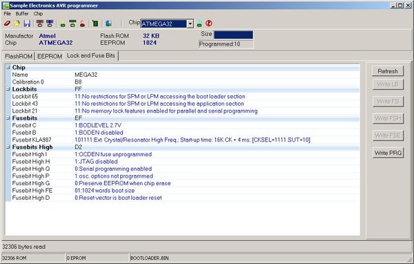

Hallo Leute,
ich probiere jetzt schon sein über 1 Woche mein Atmega Board mit einem
Bootloader zu versehen, damit ich den per RS232 programmieren kann.
Bei dem Board den ich habe handelt es sich um das RN-Control 1.4 von
robotikhardware.de. Der war damals mit dem Bootloader versehen. Aber ich
weiß nicht welcher. Ich denke das war einer von Bascom. Nur leider habe
ich als blutiger Anfänger irgendwie den Atmega32 geschossen. Nun habe
ich einen neuen da rein gemacht, und habe mir auch einen Bootloader
geflasht.
Als Bootloader habe ich einen von roboternetz.de runtergeladen, bei dem
soll es auch möglich sein den per Funk zu programmieren über RS232. Funk
ist mir nicht wichtig, Allerding kann ich mit diesem nicht über RS232
programmieren.
Mein Programm läuft, und ich kann mich auch per RS232 mit dem Board die
Ausgaben sehen, aber wenn ich von Bascom aus versuch über RS232 zu
proggen dann passiert nichts.
Ich habe es auch mit dem Bootloader aus den Samples probiert aber da
bringt er mir irgendwas mit Differenzen at 0000. Dann habe ich es
bleiben lassen.
Ich hänge hier noch ein Bild dazu wie ich meine usebits eingestellt
habe, un den Bootloader den ich geflasht habe.
Ich danke Euch im Voraus.
Gruß Eddie

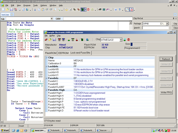

von Eduard M. (meddie)
Ups, das Bild fehlt, hier noch der Anhang mit dem Bild

dort ist der Ablauf Dokumentiert hast du den Bootloader 1024Byte oder
anderen Wert eingestellt? Fusebit High FE x word bootsize ?
Stimmt die BAUD-Rate ?
lese dir den Link durch und das Problem sollte gelöst sein.
Ich bin genauso vorgegangen wie in dieser Anleitung beschrieben. Aber
trotzdem habe ich immer noch das gleiche Phänomen. Habe gerade eben
nochmal das ganze durchgespielt.
von Avr N. (avrnix) Benutzerseite
wie ist die bootloader.bas konfiguriert?

Und welche Fusebit hast du eingestellt bzw. Welche Einstellung hat du?
Hast du auch ein RESET gemacht nachdem du den MCS Bootloader gestartet
hast?
Am B Port.0 und .1 werden 2 LEDs angschlossen zur Kontrolle.
So hier wie es sein sollte, also meist liegt das Problem bei Fusebits
Einstellung.
Das sind meine Fusebits

Ich schildere mal am besten meine komplette Vorgehensweise inkl.

Das sind meine Fusebits die ich gesetzt habe
http://www.fam-markus.de/fotoforum/avr/flashen/fusebits.jpg

Ich habe noch 2 Fragen. Wenn ich nicht den Bootloader flashe sondern ein
Normales Programm und der Bootloader soll aber drauf bleiben. Bleiben
die Fusebits genau so gesetztz wie weiteroben beschrieben oder wie mache
ich das.
Und die 2 Frage bei dem Bootloader sthet die Quarzfrequenz auf 8Mhz soll
ich die auf 16 Mhz ändern oder soll die so bleiben für den internen
quarz?
Danke und gruß Eddie
Also die Fusebits bleiben. Allerdings wenn du den Normals falsh und du
hast den Bootloader drauf. Wird der Bootloader ein wenig Überschrieben,
so genau kann ich dir nicht sagen, aber das es zu Probs kommt sollte
klar sein.
Den Quarz Frequenz einstellen wie dein RC oder der Quarz ist hatse 16MHz
dann 16MHz nehmen. Haste 8MHz, 8MHz nehmen auch für den internen

ich habe einen 16 Mhz externen quarz, dann sollte im Bootloader auch 16
Mhz drin stehen oder? Kann das das Problem sein, dass ich denn per RS232
nicht flashen kann?
Das mit den Fusebits habe ich nicht verstanden was meinst du mit
überschrieben? ich kann doch den bootloader und ein programm
gleichzeitig am Chip haben ohne dass eins dass andere überschreibt oder?
Also ja 16MHz Quarz -> Einstellung 16MHz
Ich hatte deine Frage so verstanden. Wenn du ein Bootloader drauf hast
und dann mit den ISP dein programm Proggst, dann kann was schief gehen.
Sonst sollte das ja gehen, nach dem Reset wir die Bootloader Routine
ausgerufen und veruscht jetzt die Daten Auszutauschen bis es abgebrochen
wird.  Hast mal LEDs dann den Port geklemmt b.0 b.1 ?
Ich habe die LEDs dran und zwar an allen 8 Ports während dem flashen
leuchten blinken die ports 7 6 5. Und danach wenn er fertig ist blinkt
die am port 2.
Ich habe jetzt ein Programm das 11% des Flashes einnimmt, kann ich die
einfach bedenkenlos flashen ohne den Bootloader zu überschreiebn?
HURRRAAA! Jetzt geht es es lag am Quarz, ich habe nun auf 16 MHZ
umgestellt im Bootloader und schon kann ich via RS232 flashen.
DANKE DANKE DANKE
