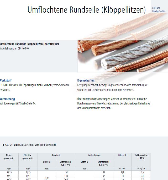

von Ert (Gast)
mh,
Also Weidezahnseile fangen bei 2mm an. Leider zu dick.
Die Idee mit der Litze hatte ich vorgestern auch ;-), hatte aber noch
nicht bei Reichelt gesucht.
Die Seile auf dem Bild gibt es leider erst ab einem Mindestbestellwert
von 500€... das wären dann mind 2,5km. ich brauch maximal 100m
kennt einer von euch eine Quelle wo man sowas auch in kleinen Mengen
bekommen kann?
bei "www.pack-feindraehte.de" frage ich grade schon an.
Grüße ert
