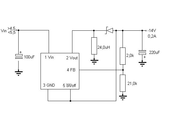

Wichtig auch zu beachten, daß es eine -15 V externe Kontrastspannung
benötigt!
Ingo
Das habe ich mir auch bei Pollin bestellt und warte da aber noch drauf.
Bin richtig gespannt. Die negative Spannungsversorgung ist ganz einfach
über den LM2576 zu machen. Man braucht ja nur -14V bei relativ wenig
Strom. Wenn gewünscht wird, kann ich ja mal den theoretischen
Schaltplan für -14V reinstellen.

Ganz genau so. Die Widerstände zur Referenzspannungserzeugung, das L und
C als Speicher und die Diode als Schutz. Halt ein typische DC/DC
Switcher.
Marco :-)
Hab mir mal eben das Datenblatt für den LM2576 angesehen.
Da steht was von Eingangsspannung 8V bis 40V, ich würde das ja gern aus
den 5V haben, geht das denn dann auch?
Und wenn ja, wie? :-)
Schau mal, ob Du unter der www.national.com die Programme "Switcher
Made Simple" findest. In der Version 3.3 ist der LM 2576 vertreten.
Dieses Program hat mir den im Anhang befindlichen Schaltplan erzeugt.
Ich weiß noch nicht, ob des funzt, aber ich werde es ausprobieren.
Aha, sieht ja erstmal gut aus.
Wird schon funktionieren, ich denke die bei "National" werden ihr
Handwerk verstehen :-)
Ich guck mir mal das "Switcher Made Simple"-Programm an, danke für
den Tip!
