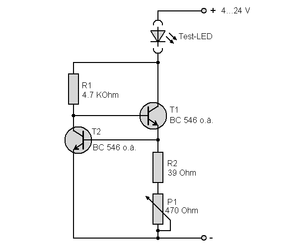

Hallo, ich habe auf einem Steckbrett einen LED-Tester aufgebaut, bei dem
jede Test-LED eine eigene Konstantstromquelle hat (siehe Anhang). Meine
Frage ist, wie kann ich das ganze so mit einem Wahlschalter (oder
Jumper)verbinden, das ich die Testströme für alle einstellen kann ? Ich
wollte nicht für jede Test-Led einen Schalter verballern....
