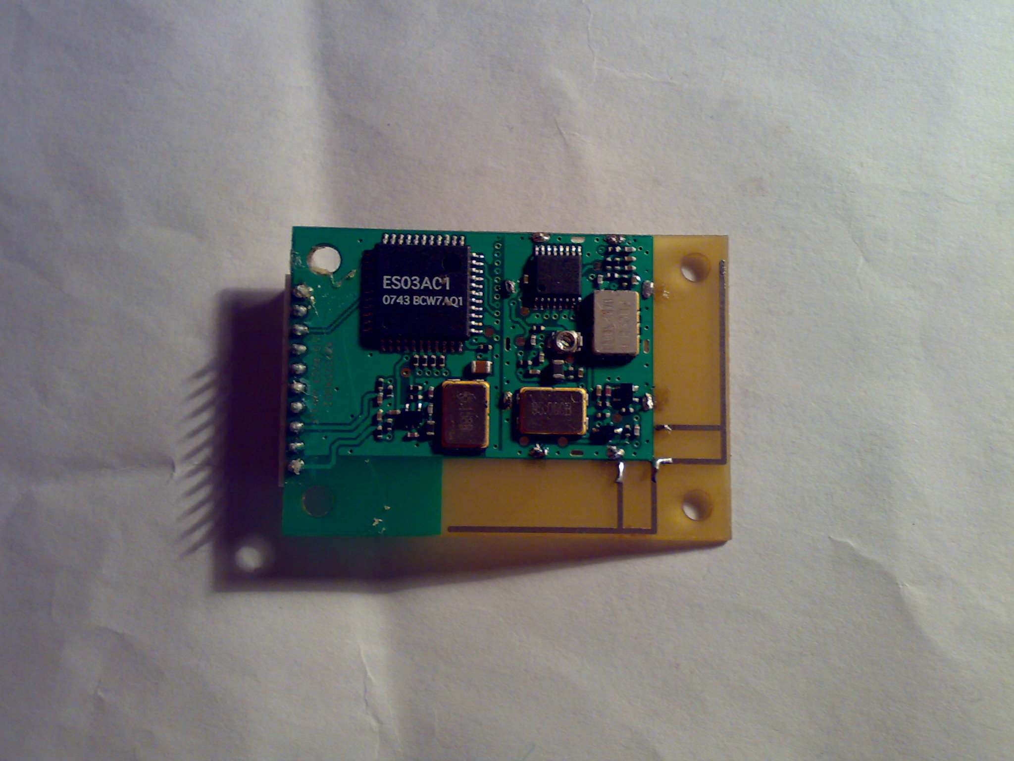

Gast #1375688
Ich habe einen 2,4ghz empfänger DIO-R003 aus einer funkbox, der ab einem
meter abstand vom empfänger die verbindung unterbricht.
Kann das an der antenne liegen?
Was ist auf der platine die antenne?
Vielen dank schonmal
