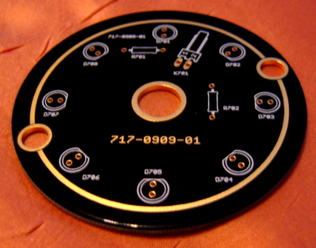

ich habe folgendes Problemstellung mit Eagle. Eigentlich will ich keine
Elektronikplatine sondern eine Befestigungsvorrichtung herstellen. Bei
kleinen Stückzahlen lohnt sich das eher als Platine als über
Plastikgußteil.
Damit das ganze schön aussieht möchte ich grüne Beschriftung mittels
Lötstoplack auf silberfarbenem (verzinntem) Hintergrund haben. Die
gesamte Fläche ist verzinnt.  Außerdem nicht die hässliche Vektorschrift
sondern Schrift oder Logos aus einem Zeichenprogramm wie OpenOffice.
Ich habe es bereits hinbekommen die Schrift aus einer OpenOffice odg
Datei über eps in dxf zu wandeln. Dann mit dem ULP import dxf polygone
in Eagle zu importieren. Das sieht auch ganz gut aus.
Jedoch sehe ich nur die Randlinien der Schrift als Polygonzüge. Sowohl
innen als auch außerliegende. Ich möchte aber alles außerhalb der
Schrift ausgefüllt und bei Buchstaben wie e oder a die Löcher ausgefüllt
haben, damit im tStop Layer die Schrift grün dargestellt und alles außen
rum verzinnt wird. Im Top Layer befindet sich ein großes Rechteck
Kupfer.
Zum Verständnis habe ich die BRD Datei angehängt.
Ist das irgendwie möglich?

Eagle kann keine Flächen voneinander subtrahieren. Du müsstest also
deinen "Rechteck-Rahmen" aus vier Rechtecken zusammensetzen.
Zu dem anderen Problem kann ich aus dem Stehgreif nichts beitragen.
Höchstens den Tip, das ganze VOR dem Import in Eagle entsprechend zu
bearbeiten. Eventuell kann man die "Masseflächenfunktion" durch
geschickte Vergabe von Signalnamen und Setzen von Parametern als eine
Art "flood fill" missbrauchen.

Du importierst in den falschen Layer. Wenn "Top" bei dir verzinnt wird
und du die Schrift auf Top importierst hast du silbernen Adler auf
silbernem Grund :-)
Importiere doch einfach nach tStop.
Das löst aber nicht das von Oliver genannte Problem der Flächen.

Vielen Dank für die Ratschläge.
Habe es jetzt wie folgt gelöst.
1) Microsoft Paint. Text eingeben mit Hintergrundfarbe schwarz, Text in
weiß.
2) Als BMP Schwarzweiß gespeichert.
3) Mit ULP IMPORT BMP in Eagle importiert in den Layer tStop.
4) Großes Rechteck in den Top Layer.
Ergebnis siehe Anhang.
Seltsamerweise akzeptiert ULP IMPORT BMP die Bitmap aus OpenOffice
nicht. Erzeugt ein korruptes Script. Deswegen Microsoft Paint.
Noch eine Rückfrage. Da es eine schön gleichmäßige silbrige Oberfläche
sein soll, was ist besser: HAL verzinnt oder chemisch verzinnt. Soweit
mir bekannt ist HAL dicker dafür aber etwas wellenförmig. Bei chemisch
Zinn sollte es am besten aussehen. Richtig?
