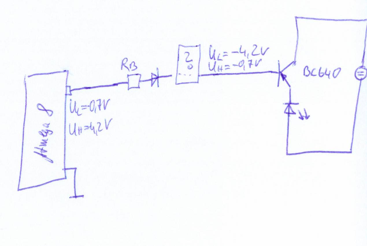

ich beschäftige mich gerade mit RGB-LEDs. Die Software steht, jetzt habe
ich nur noch ein Problem mit dem Anschluss. Zu meiner LED führen nur 4
Leiter, drei für jeden Strang (RGB) und ein Rückleiter. Jetzt habe ich
alle drei Anoden zusammengeschaltet und ein PNP Transistor verwendet.
Doch wie bekomme ich jetzt die negative Basis Emitterspannung her? Mein
Controller gibt 0,7V low und 4,2V high heraus. Diese Spannung muss ich
irgendwie invertieren, aber ich weiß nicht wie. Alles hängt leider an
einer gemeinsamen Masse. Ich hab die Schaltung mal mit in den Anhang
gepackt. Wär cool, wenn mir jemand Tipps geben kann.

Wieso negative Spannung? Wenn du eine gemeinsame Masse für den ATMega8
und den Transistor (bzw. die LED(s)) verwendest, was du ja so oder so
muss, geht's auch so. Warum ist eine Diode zwischen ATMega8 und der
Basis des Transistors?

> Jetzt habe ich alle drei Anoden zusammengeschaltet
Da kann nichts werden.
Die rote LED leuchtet zuerst weil sie die niedrigste Spannug braucht,
die anderen gar nicht weil sie eine höhere Spannung sehen wollen.
Dirmangelt es auch am Verständnis, wie ein Transistor funktioniert, und
was gemeinsame Masse bei Spannungsquellen für einen Sinn hat.

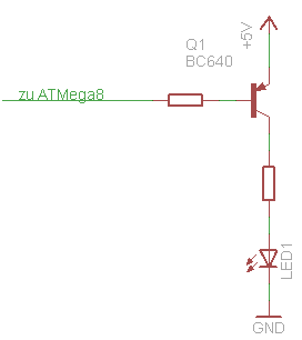

Sol sollte es sein:
 5V-+---------+-----+-----+
------+       |E    |     |
ATMega|--1k--|< PNP |     |
      |       |     |E    |
ATMega|--1k---(----|< PNP |
      |       |     |     |E
ATMega|--1k---(-----(----|< PNP
    |        220R 220R  220R  (Widerstände je nach Strombedarf)
GND-+-+--|<|--------+     |
         LEDs
