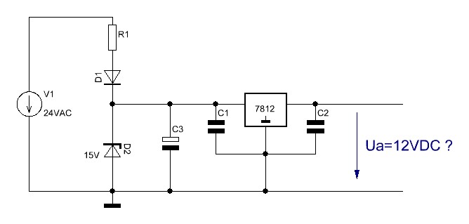

ich brauche für eine Schaltung die mit 24V Wechselspannung versorgt
wird, eine saubere Gleichspannung. Hierfür hätte ich normalerweise die
Spannung gleichgerichtet und dann durch nen 78xx gejagt. Nun muss aber
diese Gleichspannung konstant gegen eines der beiden
Wechselspannungspotentiale bestehen, also folglich phasengleich mit
einem Offset von z.B. 12V mitschwingen. Dabei habe ich nun folgende
Schaltungsidee, die ich auch gezeichnet und als Anhang mit mitgeschickt
habe.
Was ich gerne nun wissen würde ist:
a) ob diese Schaltung so funktionieren kann, und
b) wie ich die maximale Strombelastbarkeit errechnen kann.
für b) dachte ich folgende Lösung:
Ueff(R1) =  24V - U(D2) - U(D1) = 8.4V = 4.2V da eine Halbwelle wegen D1
fehlt.
Da C3 möglichst fix aufladen soll um die 15V zu puffern, ein Widerstand
mit 2W gewählt.
Imax(R1) = 2W / 4.2V = 476mA
Rmin = 4.2V / 476mA = 9 Ohm = 10 Ohm nach E3
Und nun stehe ich auf dem Schlauch. Erstmal hab ich das Gefühl das ich
da komplett falsch gerechnet habe, denn nen halbes A kommt mir doch
etwas heftig viel vor. Wie teilt sich der Strom am mittleren Knoten auf?
Wieviel fließt durch die Z-Diode und wieviel steht für die folgende
Schaltung von den theoretischen 476mAzur Verfügung? Und wie muss C3
dimensioniert sein damit er seine Funktion erfüllen kann.
Hoffe ihr könnt mir weiterhelfen.

Das hängt von deinem Bezugspotential ab. Bezogen auf auf eine Seite der
Wechselspannung soll es eine Gleichspannung seien. Gemessen gegen die
andere Wechselspannungsseite hast du wieder ein Sinus der um 15V
verschoben ist.
>Vielleicht falsch gedacht, weil du dir noch gar nicht klar bist, was du
>eigentlich erreichen willst? Zumindest konntest du uns das nicht
>erklären, und das ist schon mal ein schlechtes Zeichen.
Was ich erreichen will ist eine Phasenanschnittsteuerung mit einem
TCA785, das ganze in einer Vollbrücke. Für die saubere Zündung der
Triacs von 0-180° brauche ich fixe Spannungen, so dass der Zündstrom
unabhängig vom Zündwinkel ist. Da reicht auch theoretisch was völlig
unstabilsiertes, da die Zündimpulse relativ klein sind, doch ich spiele
mit dem Gedanken da noch was dranzuhängen, und da stellt sich für mich
die Frage, ob ich die Spannung irgendwie sauber stabilisiert kriege, und
wenn ja, bis zu welcher maximalen Belastbarkeit.

Wieviel Strom brauchst Du denn eigentlich am Ausgang?
Auf jeden Fall sind die 15V vor dem Regler viel zu niedrig angesetzt.
Der Elko muß ja eine ganze Weile Strom liefern, wobei seine Spannung
natürlich absinkt. Je nach benötigtem Strom bist Du da schnell bei 25V
vor dem Regler.
Günstiger könnte es sich auswirken, R1 und C1 zu tauschen und an deren
Verbindungspunkt noch einen Elko zu schalten.

Das kann ich im Moment nur abschätzen. Konstant vielleicht sollte die
Schaltung wohl so ca. 150mA abkönnnen.
Stimmt. die 3V Diferenz sind nicht wirklich viel. Ich hätte prinzipiell
auch nichts dagegen auf annähernd 24V zu gehen. Und so wie ich das jetzt
sehe spricht auch nicht so viel dagegen. Anfangs dachte ich dass der
Ladestrom von C3 dann zu gering wird, aber da hab ich nen wohl einen
Denkfehler drin gehabt. So wie ich das jetzt sehe sollte woll die
Zenerspannung so groß wie möglich und die Spannung des
Festspannungsregelers so niedrig wie möglich sein. Zusätzlich dran
hängen tun eigentlich nur Optokoppler und OP's. Mit passender
Dimensionierung und Auswahl sollten 5-10V drinnen sein.
Du meinst R1 und C3, oder? Das andere ergibt für mich keinen Sinn.
Wäre eine Möglichkeit. Allerdings wozu bräuchte ich dann den Widerstand?
Kann das Zusammenspiel der Zenerdiode mit dem Kondensator im Kopf gerade
nicht nachvollziehen :(
