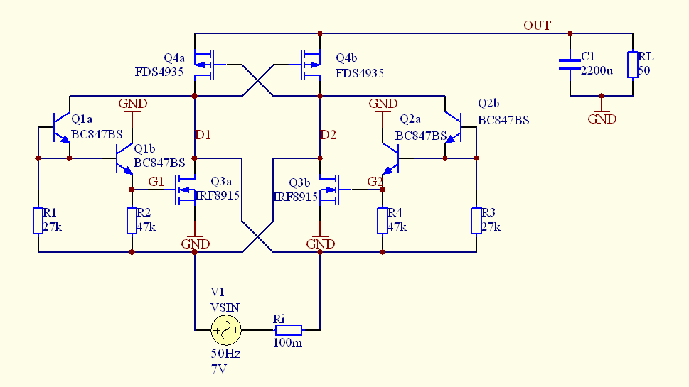

Transistoren mit Basis & Emitter verbunden
Die Schaltung habe ich simuliert. Tausche ich die Transistoren gegen
BAT54 aus, ist die Ausgangsspannung erheblich niedriger.

das ist eine sehr trickreiche Schaltung die einige Probleme hat.
Aufgabe der Ansteuerschaltung ist es kurze Einschaltimpulse für die
unteren Mosfets zu erzeugen. Nur im Maximum der Sinuswechselspannung
dürfen die unteren Mosfets eingeschaltet werden. Wären die länger oder
zur falschen Zeit eingeschaltet, dann entlädt die Wechselstromquelle
deinen Lade-C wieder.
Du musst Q1a und Q1b auf gleiche Spannung der Ucb-Didoe
aussuchen(Ibc=200Au bis 300uA). Noch besser wäre es wenn Ucb von Q1a ein
bisschen kleiner ist als Ucb von Q1b, aber nur wenige 10mV. Wenn das
nicht passt, dann gibt es die benötigeten kurzen Impulse nicht.
Q1b muss im Inversbetrieb arbeiten. Deshalb wird Ucb von Q1a als
"Referennz" verwendet. Hier ergibt sich nun das Problem, dass Ube mit
bis zu 6V revers betrieben wird. Das ist eigentlich eine ganz schlecht
Sache. Im Datenblatt steht da meisten maximal 5V. "Alte" Transistortypen
halten mehr aus. Wenn es zum Durchbruch kommt, führt das langfristig zur
Verringereung der Stromverstärkung des Transistors. Miss mal die
Durchbruchspannung verschiedener Transistortypen und nimm die welche am
meisten(>8V) aushalten.
Miss mal den 2N22222. Testschaltung: 10k Voriderstand und Netzteil.
In der Simulation sah das am besten aus, wenn alle Widerstände 22k sind.
Die Funktion lässt sich gut mit einem Oszi nachprüfen, wenn man die
Impulse am Gate der unteren Mosfets und die Ausgansspannung anschaut.
Die Schaltung beruht darauf das über dem Mosfet Q3 die Spannung gemessen
wird und sobald Uds negativ ist wird er angesteuert. Q3 verhält sich
jetzt wie eine Diode mit extrem kleiner Flussspannung. Q1a ist als Diode
geschaltet um Ubc von Q1b zu kompensieren. Es ist deshalb wichtig das
beide vom gleichen Typ sind. Noch besser ist es den in der Schaltung
angegebenen Doppeltransistor in einem Gehäuse zu verwenden.

Den Inversbetrieb von Q1b mit mehr als 5V hatte ich für unkritisch
gehalten weil R2 den Strom auf 100uA begrenzt. Er verhält sich in diesem
Fall wie eine Z-Diode mit 8V. Kannst du einen Strom abschätzen ab dem es

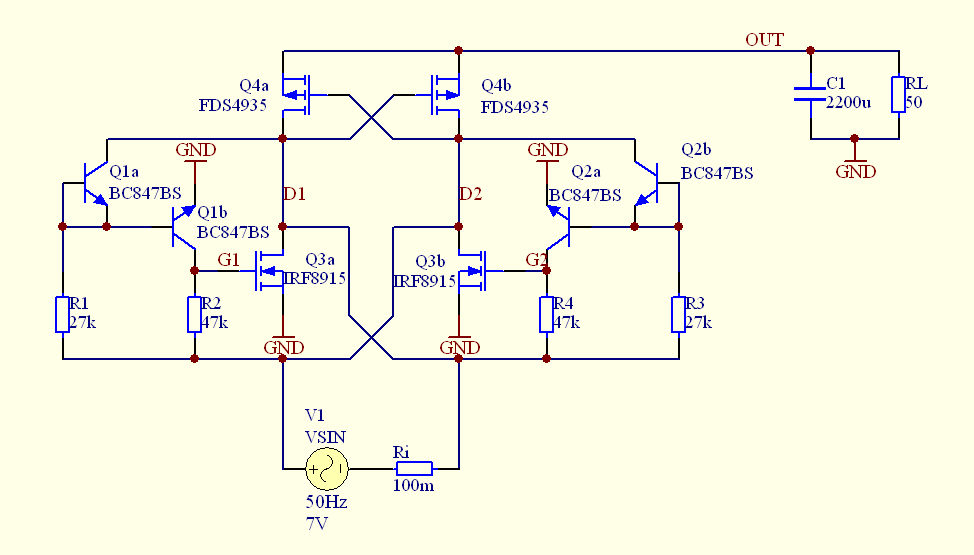

kritisch wird? Alternativ ist es natürlich möglich Q1b und Q2a wie in
der Schaltung im Anhang zu betreiben. Der einzige Nachteil ist das sich
die Kompensation um wenige mV verschlechtert.
