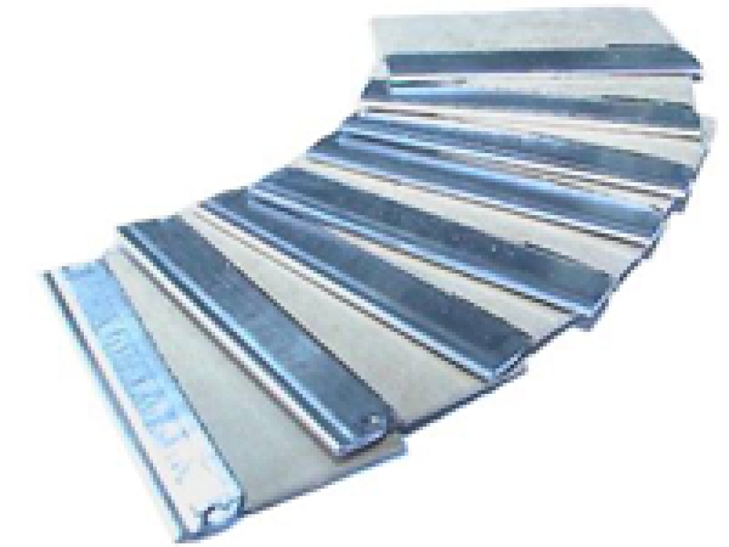

von tom (Gast)
Ich hatte genau das gleiche Problem und hab mich vor einigen Tagen daran
versucht. Hab Silikonentferner vom Hornxxxx gekauft (0,5 l, 6€) und
schon eingepinselt. Das einzige was passiert ist, die Ränder, wo das
Silikon sehr dünn ist werden wellig und weich. Nach 5 min ist das Zeug
verdunstet und alles wieder wie zuvor. Meiner Ansicht nach ist das nur
zu gebrauchen, wenn man Silikonschleier nach dem Verfugen wegwischen
will. Evtl. gibts da besseres Zeug.
Zum entfernen habe ich mit verschiedenen Klingen und Messer rumprobiert,
aber das einzig gescheite war folgende Art von Klinge:
http://antstore.net/shop/images/product_images/popup_images/465_0.jpg
Damit hab ich dicht an der Fließe links und recht eingeschnitten und
konnte große Stücke im ganzen abziehen. Den dünnen Rand zw. Schnitt und
Fließe konnte ich dann mit o.g. Silikonentferner einweichen und
wegwischen.
