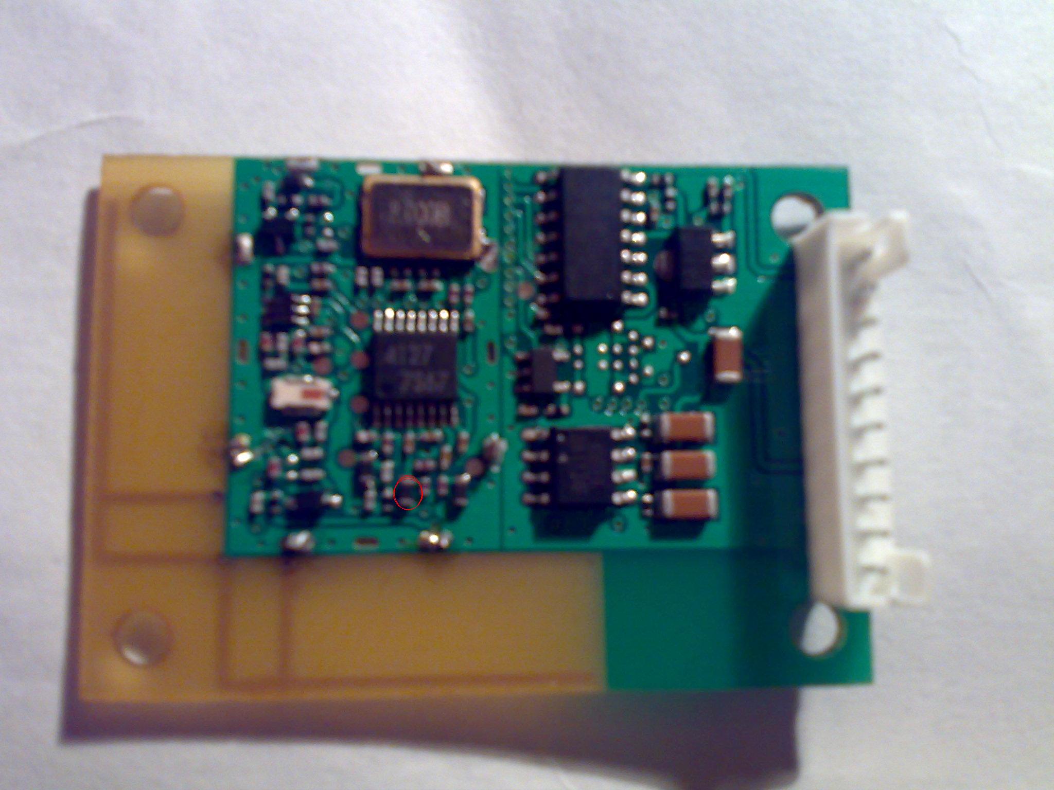

Ich habe einen 2,4ghz empfänger DIO-R003 aus einer funkbox, der ab einem
meter abstand vom empfänger die verbindung unterbricht.
Kann das an der antenne liegen?
Was ist auf der platine die antenne?
Vielen dank schonmal
markus

Wahrscheinlicher ist, dass es an einem eher einfachen Empfängerkonzept
zusammen mit viel WLAN in der Umgebung liegt.
Geht's dann abseits von allen WLAN & Co. besser?
Die Struktur aus den einzeln abstehenden Leiterzügen, die ist doch
eigentlich recht gut erkennbar.

@dl8dtl: an eine WLAN störung denke ich nicht, da die andere box (Links)
ja einwandfrei funktioniert.
diese abgehenden leiterbahnen sind aber meines erachtens mit nichts
verbunden, nichtmal mit der Masse.
sind das trozdem die antennen oder könnten vll chipantennen verbaut
sein?
Vielen Dank
markus

Was sollten die Leuterbahnen dann sein wenn es nicht die Antennen sind?
Ausschmückungen weil Leiterplatte übrig war sicher nicht ;)
Multimeter und Durchgang messen könnte die Verbundenheit mit Masse oder
anderen Leitungen vlt nachweisen.

das mit den Leiterbahnen hab ich mir auch so gedacht aber ist das üblich
die antenne über die masse zu verbinden?

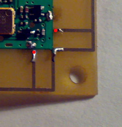

Nein, der Massepunkt der beiden Antennen ist der in der Mitte.  Die
beiden Punkte, die ich rot markiert habe, sollten die Speisepunkte
sein.  (Keine Ahnung, ob dabei beide Antennen parallel geschaltet
werden, oder ob gar noch diversity-Empfang realisiert werden soll.)
Wenn die roten Punkte, die ja auch noch einen Zinnklecks haben, zu
nichts Verbindung haben, ist das tatsächlich seltsam.  Waren da
vielleicht mal irgendwelche Drahtbrücken dran, die abgerissen sind?
von Markus (Gast)
das zinn stammt von mir war der erste versuch eine externe antenne
anzuschließen. da war vorher nichts auch keine verbindung.
(möglicherweise ein produnktionsfehler?)
wo müssten die denn drann?
vielen dank schonmal an alle
Schlecht zu sagen, dafür ist das Foto nicht gut genug.  Interessant
ist irgendwie die Ecke da rechts unten.
von Markus (Gast)
fragt mich nicht warum aber es funktioniert wieder einwandfrei!
habe den rot markierten bereich kurz überbrückt und schon war der
empfang da.
vielen dank nochmal an alle
von arbeitsloser:-(HFVollprofi (Gast)
Es ist doch klar zu sehen, das sind zwei stinknormale PIFA.
Die sind gut.
