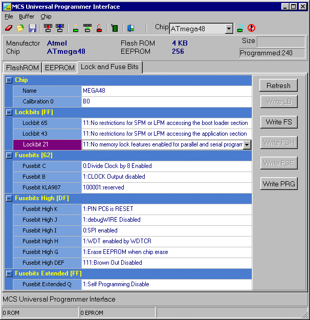

in BASCOM lassen sich auch reservierte LockBits bzw. FuseBits auswählen.
Ich zog den Stecker bevor ich auf "Write ..." klickte. Es erschien keine
Warnmeldung.
Was wäre passiert wenn ich den Stecker nicht vorher gezogen hätte? Hätte
ich Müll produziert oder hätte der Prozesor das ignoriert?
Vermutlich wäre nichts passiert, da die "reserved-" Lockbits für
zukünftige Controllerversionen reserviert sind. Sie haben schlichtweg
keinen Einfluss auf die Funktion des aktuellen Controllers.
Ansonsten: im Zweifelsfall einfach ausprobieren ;)
Um es kurz zu machen und andere zu warnen, dass diese nicht auf
Äusserungen wie "ich vermute" und "ich glaube" hereinfallen: Ich habe
die FuseBitsLow eines AT Mega 8 auf den Wert 11110000 also 0xF0
gestellt.
BODLEVEL = 1
BODEN    = 1
SUT1     = 1
SUT0     = 1
CKSEL3   = 0
CKSEL2   = 0
CKSEL1   = 0
CKSEL0   = 0
SUT <1:0> mit dem Wert 11 ist auf Seite 30 des Datenblatts für den
ATMega 8, mit dem ich das ausprobierte, als reserviert angegeben.
Reserviert bedeutet sollte man nicht nutzen bedeutet man hat ein Problem
wenn man es dennoch macht. Weder der interne Taktgeber noch ein externer
Quarz noch ein externer Oszillator machen die Aktion ungeschehen. Wieder
ein Stück Sondermüll für die Tonne.
Es mag Mikroprozessoren geben die eine reservierte Einstellung
ignorieren und die vorherige beibehalten. Ein AT Mega 8 tut es jedoch
nicht. Zumindest nicht der den ich hier benutzte.
Und damit habe ich gelernt, dass man den Leuten die "glauben" und
"vermuten" am allerwenigsten vertrauen sollte.
Wie heisst es so schön: Wenn man keine Ahnung hat einfach mal ...
Wie gut, dass ich jetzt Ahnung habe.

Wie, "ich wollte was anderes wissen"? Wenn ich schreibe
und dann schrieb ich, dass ich auf "Write ..." klicke.
Wo kann man da denn noch auf "Write" klicken und damit reservierte
FuseBits oder LockBits einstellen?
Was ist da denn jetzt falsch formuliert? Wie kann da denn noch etwas
anderes gemeint sein als einer der "reserved" Einträge in einem der
DropDowns?
Gibt es da noch etwas anderes reserviertes und ich habe Tomaten auf den
augfen? Ich habe jetzt wirklich mal einen Bildschirmabdruck gemacht. die
FuseBit KLA987 habe ich jetzt mal zur anschauung auf reserved gestellt.
Was gibt es denn da falsch zu verstehen, dass man mir jetzt vorhält, ich
hätte falsch gefragt und wäre selber schuld? Was gibt es an dem was ich
in der ersten Frage, ganz oben auf dieser Seite, misszuverstehen?
Wo habe ich denn einen Fehler gemacht? Wie eindeutig hätte ich den
Fragen müssen. Scheinbar hätte ich echt eine Zeichnung machen müssen.

Bei mir werden beispielsweise, für den AT Mega 8, die LockBits 7 und 6
nicht angezeigt. Aber das schrieb ich schon. Also kann ich das definitv
nicht gemeint haben.
Oder lassen sich diese LockBits 7 und 6 bei dir in einem DropDown Feld
anklicken. Wird dir da viermal reserviert angezeigt? Das bezweifle ich.
Bits die nicht genutzt werden, so wie du es inm letzten Absatz deinses
letzten Beitrags beschreibst, kann ich nicht gemeint haben. Soetwas wird
mir in BASCOM nicht angezeigt.
