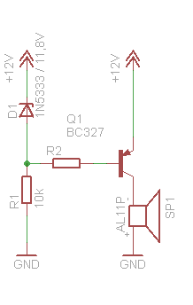

Des weiteren brauche ich einen Tiefentladeschutz für die zweite
Batterie, damit ich lange meine Freude daran habe. Deshalb habe ich mir
überlegt, einen Summer einzubauen, welcher bei einer Spannung unter
einem bestimmten Wert ertönt.
Habe schon im Internet gesucht und bin auf die Zener-Diode gestossen,
welche (in Sperrrichtung verbaut) ab ihrem Nennwert durchlässig wird.
Hab nicht viel Ahnung von Elektronik, stelle mir das aber in etwa so
vor:
Wenn die Zener-Diode Strom durchlässt, sperrt ein Transistor die
Stromzufuhr zu meinen Piezo Buzzer (5-15V 40ma). Fällt die Spannung
unter den Nennwert der Diode, schaltet der Transistor durch.
Kann mir Jemand mit der Schaltung helfen?
Was wäre die annähernd die optimale Spannung, bei der ich meine
Verbraucher abschalten sollte, ohne den Akku großartig zu beschädigen?
10, 11 oder 12V?
Vielen Dank schon mal im Vorraus,
Joe.

#1376362
Joe M. schrieb:
> Vielen Dank. Habe gerade in M$Paint einen Schaltplan gefertigt und erst
> jetzt deine Antwort gesehen. Hab mir so viel Mühe gegeben, deshalb lade
> ich meinen Schaltplan auch hoch, ist aber so wie es aussieht gleich :-)
die BE-Strecke eines Transistors hat ca. 0,7V Flußspannung, da öffnet
auch der Transistor.
Was soll also eine 11,8V parallel zu diesen 0,7V bewirken?
Gruß aus Berlin
Michael
Gast #1376377
Ja ok, es summt bis der Akku alle ist
(bzw. die Summermindestspannungsanforderung unter Beachtung des
Umgebungstemperatureinflusses entsprechend der Akkuspezifikationen
unterschritten wird).  :)

OP #1377351
Keine Ahnung. Wie sollte denn die Schaltung sein, damit sie
funktioniert?

Wegen der Schaltung für den Summer hab ich das Problem, dass ich die
Bauteile bestellen muss. (Habe bisher keinen Laden gefunden). Daher
wollte ich sicher gehen, dass es auf jeden Fall funktioniert, um
Versandkosten zu sparen. Verschiedene Widerstände zu testen um später
vielleicht festzustellen, dass es so doch nicht funktioniert, wollte ich
eigentlich vermeiden.
