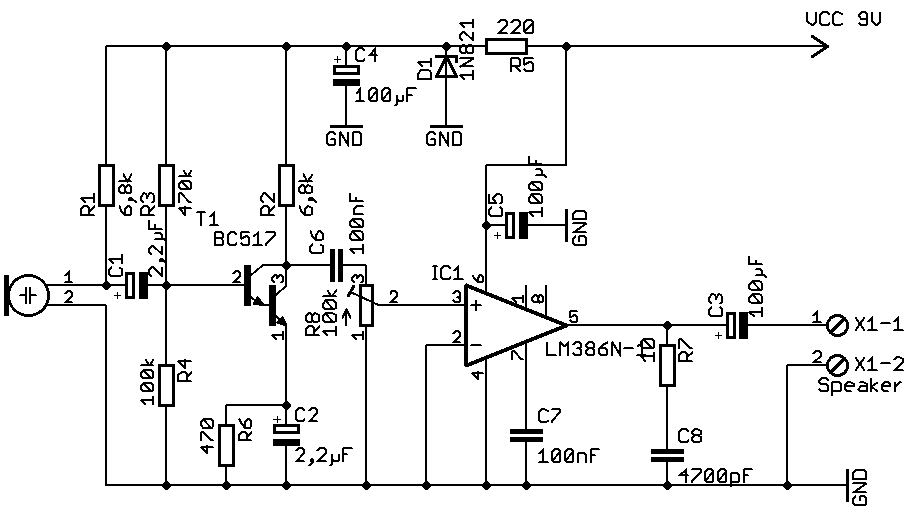

ich muss vorrausschicken, dass ich von Analogtechnik sogut wie garkeine
Ahnung habe. Ich habe hier eine kleine Platine einer
"Wechselsprechanlage" von LC-Electronic (Bausatz) und habe versucht den
Plan nachzuzeichnen. Ich möchte die Schaltung mit Mic und Lautsprecher
ohne Gegensprechfunktion aufbauen. Wäre nett, wenn die Experten hier mal
über den Plan schauen würden, ob das so plausibel ist. Gibt es besondere
Designregeln zu beachten? Bestimmte Bauteile möglichst dicht an andere?
Oder möglichst dicht an die Versorgung?
Hab Plan und Platine mehrfach miteinander verglichen und bin guter
Dinge, dass ich nichts übersehen habe.

OP #1376131
Ich hab ja diesen Bausatz hier schon liegen, möchte nur die Platine ned
verwenden, weil ich auch diese Gegensprechfunktion nicht benötige. Somit
sind die benötigten Bauteile schon vorhanden.
Ich bin auch nicht ganz unbedarft, was Arbeiten mit dem Lötkolben
angeht. Allerdings eher in Richtung µC und Digitaltechnik...
Wenn der Plan soweit in Ordnung ist, bin ich zuversichtlich, dass das
klappen wird. ;)
Gast #1376184
Die Schaltung sollte funktionieren.
In- an Masse bei einem OpAmp dessen negative Versorgung auch an Masse
liegt, sieht zwar merkwürdig aus, aber gerade das kann der LM386 laut
Datenblatt.
Von ehemaligem Wechselsprechen sehe ich allerdings nichts.
Ob man heute die Schaltung noch mit so vielen Bauteilen aufbauen sollte,
wage ich zu bezweifeln, mit weniger Teilen wird es auch nicht
schlechter.
Gast #1376291
> Welche Bauteile würdest du denn wegrationalisieren?
Alle :-)
Das beginnt mit dem Ausgangselko am Lautsprecher, den man nur braucht,
weil damals solche Verstärker wie der LM386 sie brauchten.
Also besser ein Brückenverstärker.
Dann hat die Vorstufe ja nur ein Ziel: Die Verstärkung anzuheben. Das
kann man in einem Aufwasch erledigen.
Bleibt die Frage nach der Versorgungsspannung, bei Batterie muß man
Strom sparen, da wäre ein Class-D Verstärker sinnvoll, aber du bekommst
die 9V wohl aus einem Trafo.
Bleibt die Frage nach dem angemessenen IC. Billigst ist ein
L272/TCA0372, aber den hast du vermutlich nicht, für dich ist der schon
vorhandene LM386 der billigste. Hmm, auf die Art blibt man bei deiner
Schaltung, die ist dann preislich nicht zu unterbieten.
Aber wenn man bei Reichelt bestellen müsste, TDA7053 wobei der zweite
Kanal als Vorverstärker dient, oder TDA8541, sollten's tun.
OP #1376297
Danke für deine Erleuterungen. Richtig, da der Krempel eh hier rumliegt
-ich weiß nedmal woher ich ihn hab- ists natürlich am billigsten dabei
zu bleiben. Die 9V sollen aus einem 9V-Block kommen, zumindest war's im
Original so vorgesehen.
Ich hab noch 'nen TBA820M hier rumfliegen. War aus so einem
Kinder-Kassettenspieler mit Mikro. Reicht der auch aus? Und käme der mit
weniger Hühnerfutter aus?
http://www.datasheetcatalog.org/datasheet/SGSThomsonMicroelectronics/mXqzurv.pdf
