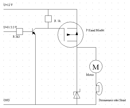

Ich will einen Elektromotor mit PWM betreiben und dabei dessen
Stromaufnahme messen. Mir reicht eine Drehrichtung und es ist ein
Hobbyprojekt.
Der Gleichstrom-Motor wird an einem Microcontroller mit nur 3,3 V
betrieben, deshalb verwende ich ein P-Kanal Mosfet (wahrscheinlich
IRF7416). Zur Strommessung verwende ich ein Stromsensor von z.B. Allegro
Microsystems oder evtl einen Shunt.
Der Sinn der Schaltung: indirektes Messen des Drehmoments und der
Drehzahl (mit Verwendung von mittlerer Spannung rund PWM-Faktor x 12 V)
und einigen bekannten Motorkonstanten.
Den Schaltplan habe ich angehängt.
Funktioniert die Schaltung so?

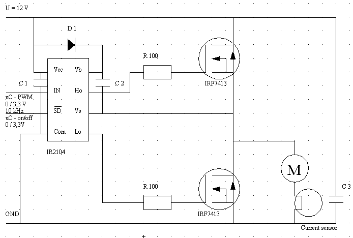

C1 ist der Pufferkondensator und relativ unkritisch. Oft wird da ein
Elko + ein Chipkondensator eingesetzt um die parasitären Induktivitäten
klein zu halten.
Falls die Versorgung nicht stabilisiert ist würde ich hier 100uF + 100nF
einsetzen.
C2 ist der Bootstrap und den würde ich mit 220nF ansetzen.
Das sollte aber beides im Datenblatt des Treibers stehen. Übrigens ist
das eine Halbbrücke, eine Vollbrücke hätte vier Transistoren.
