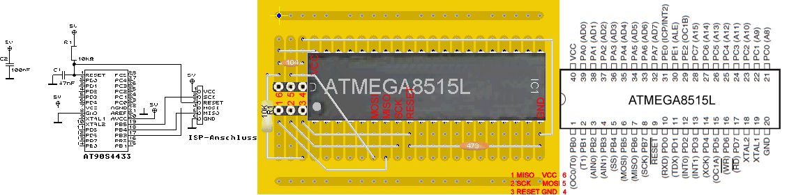

Ich habe die Schaltung vom AVR-Tutorial auf einem Steckboard aufgebaut
und mit dem ISP6PIN des STK500 verbunden.
Ich bekomm die Standart Fehlermeldung "problem occured...1/4 clock
frequency...fuse bits..."
Im Handbuch des STK500 Section 6-1 hab ich schon nachgesehen:
>>Note: If the other application has its own power supply to VTG, the jumper
>>VTARGET must be removed before connecting STK500 to the other application.
>>STK500 may be damaged if the VTARGET jumper is not removed.
Da ich die 5V von ISP-Pin verwende lass ich VTARGET drinnen.
PS: Verwende nen ATMEGA8515, der beim direkten anschließen am STK
funktioniert.
PS: Habe den ATMEGA zurzeit noch ohne Quarz am Steckboard, also 1MHZ.
Ratschläge?
Ihr könnt auch Stichwortartig helfen, bin gern bereit selbst genauer
nachzulesen. Zurzeit aber echt kein Plan obs sogar schon an der
Schaltung scheitert.
Gast #1377250
Das ist OK.
>funktioniert.
Dann musst Du ihn auch extern ans Laufen bekommen.
Miss mal - am besten direkt an den Controllerpins - ob erstens VCC
ordnungsgemäß vorhanden ist und zweitens der Resetpin beim Start des
(erfolglosen) Programmiervorgangs korrekt von H auf L gezogen wird.
Check nochmal alle Verbindungen logisch und elektrisch. Und nimm den
Kondensator von Reset nach GND raus.
Mit welcher Takquelle läuft der Controller? Dass Du keinen Quarz auf dem
STK500 stecken hast, heißt nicht, dass der µC mit internem Takt läuft,
denn das STK hat ja noch sein on-board software clock. Unbedingt
Fusebits des Controllers und OSCSEL-Jumper auf dem STK prüfen!
Gast #1377277
Mit fällt auf, daß die Zählweise Deiner 6-Poligen Buchse
nach IC-Weise läuft, die Zählweise des Steckverbinders auf dem
STK500 ist eine andere!
 IC-Zählweise:
   6 5 4
   1 2 3
 Zählweise Stecker: (oder Pfostenstecker)
   2 4 6
   1 3 5
vielleicht ist da was schief gegangen?
Gruß Seppl
OP #1377292
>  IC-Zählweise:
>    6 5 4
>    1 2 3
>    2 4 6
>    1 3 5
> Gruß Seppl
Ich hab nicht nach Zählweise, sondern nach Bezeichnung angeordnet.
Trotzdem danke
