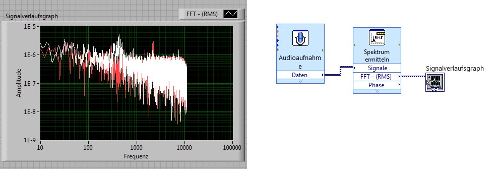

Ich denke inzwischen an eine eigenständige Lösung mit dem Altera DE1
Evaluationsborad, siehe vorläufiger Blockschaltplan. Mit der unteren
Grenzfrequenz müßte ich einen Kompromiss suchen, bei 10 Hz liegt die
Summenfrequenz, die der Tiefpass unterdrücken soll schon bei 20 Hz, dann
wird das Wobbeln sehr langsam.
