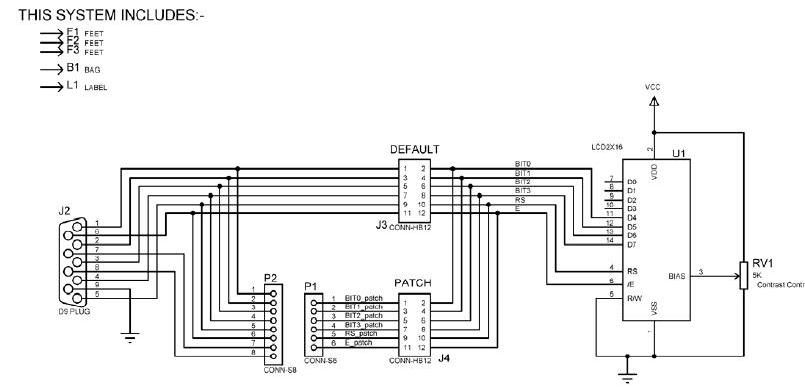

von Gast (Gast)
Anbei Schaltplan. Kontakte habe ich schon zig mal überprüft, man ist ja
auch nur eine Mensch.
In der C Datei sind auch die #Defines angepasst.
Schon mal Danke für Eure Antworten, geht ja ratzfatz hier.

von Gast (Gast)
Wenns das nicht war, leg mal die anderen 4 Datenleitungen auf GND.
von Gast (Gast)
Hallo Michael,
danke für deine schnelle Antwort. Aber RW ist immer konstant auf GND, da
ich nur auf das Display schreiben möchte und nichts auslesen muss. Dies
wird auch im Schaltplan deutlich.
MfG auch Michael
von Benedikt K. (benedikt)
Das ist unnötig bzw. kontraproduktiv: Die Pins haben einen internen
Pullup. Wenn schon, dann also an Vcc.
von Gast (Gast)
Hat leider auch nicht geholfen.

von Gast (Gast)
Hallo Leute,
danke für Eure so zahlreichen Antworten. Es scheint aber am Display zu
liegen, da ein Baugleiches, was ein Kollege besorgt hat, funktioniert.
Werde das Display umtauschen.
MfG Michael
